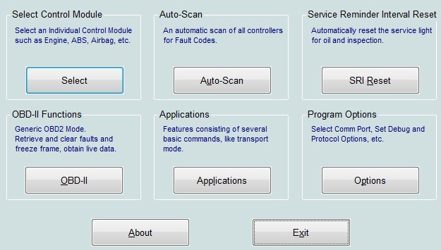

Les modifications que j'ai pu faire sont en grande partie dans Select Controle Module.
Maintenant, cliquez sur Select, vous allez avoir cet écran :

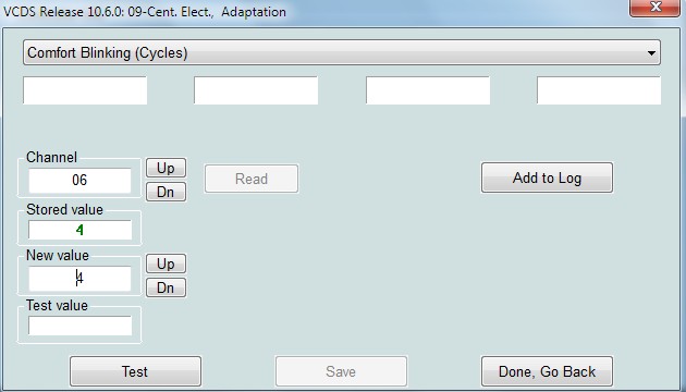

Changement du nombre de clignotants par impulsion sur le comodo.
Par défaut, le nombre de clignotant est de 3, je l'ai modifié à 4. 5 étant le maxi.

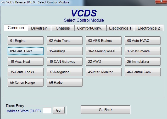

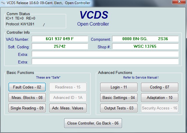

Comme visible sur l'écran précédent, cliquez sur le module 09-Cent. Elec et vous allez arriver sur cette page :
Ensuite, cliquez sur Adapation, puis sur Documented adaptation channel can be selected here et choissisez Comfort blinking (Cycles) :
Modifier la case New value en cliquant sur Up pour augmenter ou sur Dn pour diminuer et terminer par Save ; vous pouvez tester en vrai pour vérifier.
Pour revenir sur l'écran précédent, cliquez sur Done, Go Back.

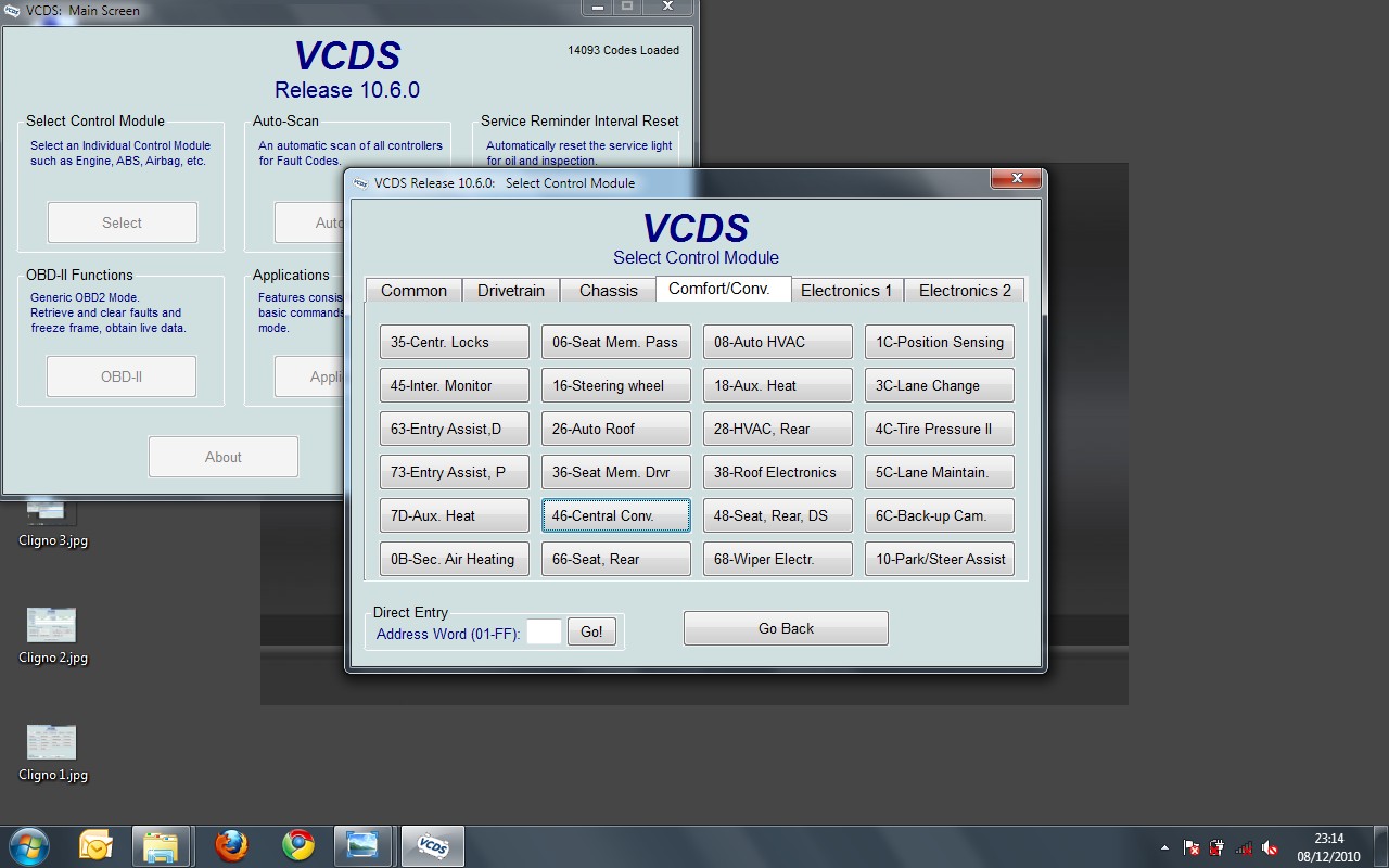

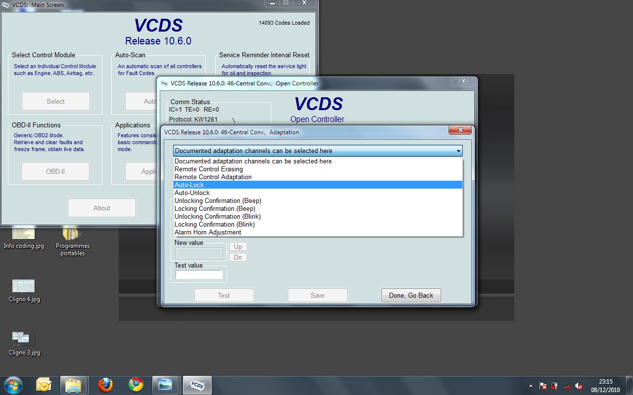

Cliquez sur l'onglet Comfort/Conv. et cliquez sur 46-Central Conv. :
Sur la page qui suit, cliquez sur Adapation - 10, puis sur Documented adaptation channel can be selected here. Là cliquer sur Auto-Lock :
Pour verrouiller les portes en roulant, il faut changer la valeur 0 et la remplacer par 1 dans New value.
Enfin, enregistrez la modification par Save :
Pour déverrouiller les portes juste en enlevant la clé du contact, dans ce même écran, cliquer sur le menu déroulant où est affiché Auto-Lock et sélectionner cette fois-ci Auto-Unlock. Comme sur la manipulation précédente, il suffit de changer la valeur 0 et la remplacer par 1 dans New value :

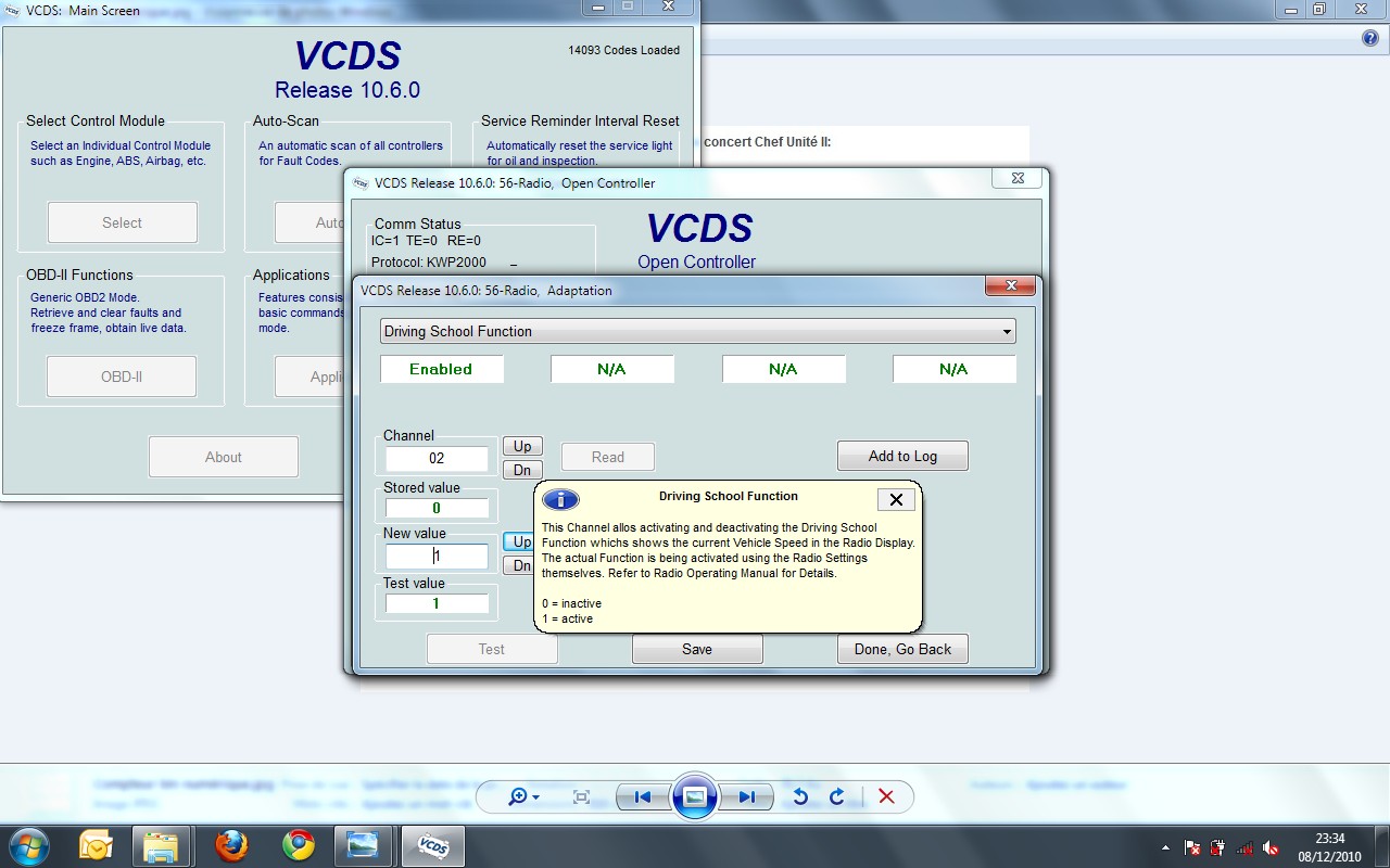

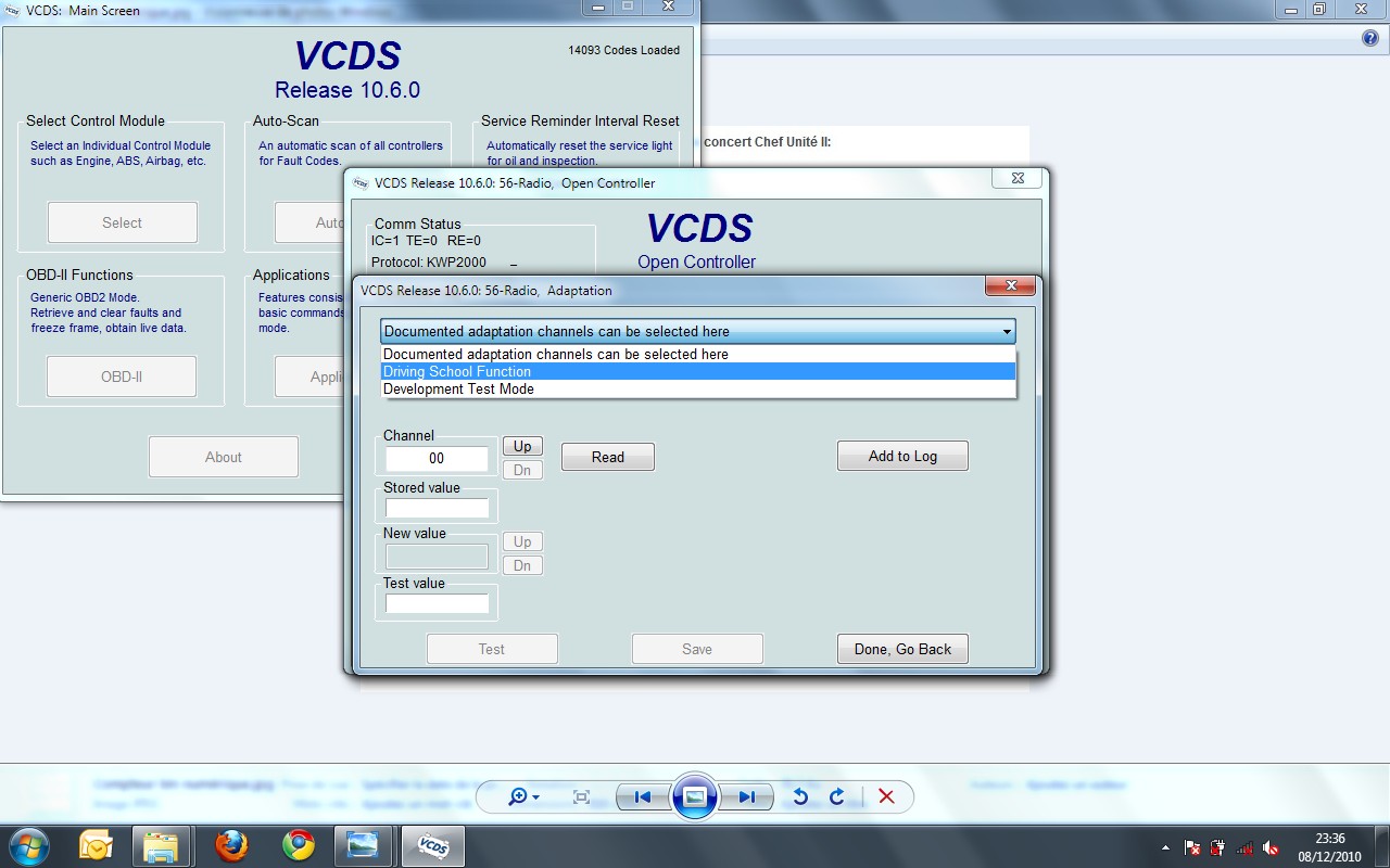

J'ai même cru pourvoir activer la fonction : inclinaison du rétroviseur passager lors de la marche arrière.
C'était trop beau pour être vrai !!! lol!
