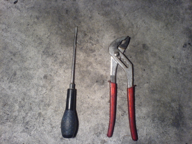

kenzo54 0 Posté(e) le 24 août 2007 vous avez votre aiguille de jauge qui fait du yoyo ou qui marche par intermitence cela vient de la jauge qui est sale!! outillage: -un tournevis plat -une pince multiprise ou un douille de 34(maxi que j'avais c'était 32) démontage: commencer par enlever les embases qui retient la moquette dans le coffre des 2 cotés: puis débrancher la prise sur la jauge et a l'aide de la clef multiprise devisser le cache qui retient la jauge: retirer la jauge et nettoyer la délicatement à l'aide d'une brose a dent puis d'un chiffon: pour le remontage faire la manip inverse voila Partager ce message Lien à poster Partager sur d’autres sites

kenzo54 0 Posté(e) le 25 août 2007 ztrod a écrit:J'ai pas de moquette justement dans le coffre. La voiture est en bas sur le parking et je dois aller faire cette manip, c'est pour ça que j'ai pas envie de me retrouver comme un gros c.. Par rapport à la roue de secours, elle est où ? Merci d'avance. PS: au fait, merci pour le tuto.il y a pas de quoi!! elle se trouve au fond du coffre il doit avoir un plaquage ou directment le reservoir en vue!!sinon prends une photo et je te dirais ou sa se trouve Partager ce message Lien à poster Partager sur d’autres sites
Invité Posté(e) le 25 août 2007 Je reviens de la voiture là, heu j'ai un petit problème, ou sont les vis pour enlever le cache qui retient la jauge ? Ou alors c'est à la main ? J'ai essayé avec la multiprise, pas moyen. Partager ce message Lien à poster Partager sur d’autres sites
kenzo54 0 Posté(e) le 25 août 2007 essai une douille de 34 ou serre bien avec ta multiprise Partager ce message Lien à poster Partager sur d’autres sites
kenzo54 0 Posté(e) le 25 août 2007 j'ai galeré avec la multi mais en forcant le cache se devisse!!! Partager ce message Lien à poster Partager sur d’autres sites
Invité Posté(e) le 25 août 2007 Je suis une m...e en manuel, tout le monde l'aura remarqué. Après cette introduction, voici une question conne : Je sers quoi avec la multiprise ? le cercle ou le pentagone ? Partager ce message Lien à poster Partager sur d’autres sites

kenzo54 0 Posté(e) le 26 août 2007 ztrod a écrit:Je suis une m...e en manuel, tout le monde l'aura remarqué. Après cette introduction, voici une question conne : Je sers quoi avec la multiprise ? le cercle ou le pentagone ? tu seres la tete héxagonale avec ta pince et tu la fait tourné dans le sens trigo mais fait attention de pas foiré la tete!! Partager ce message Lien à poster Partager sur d’autres sites
