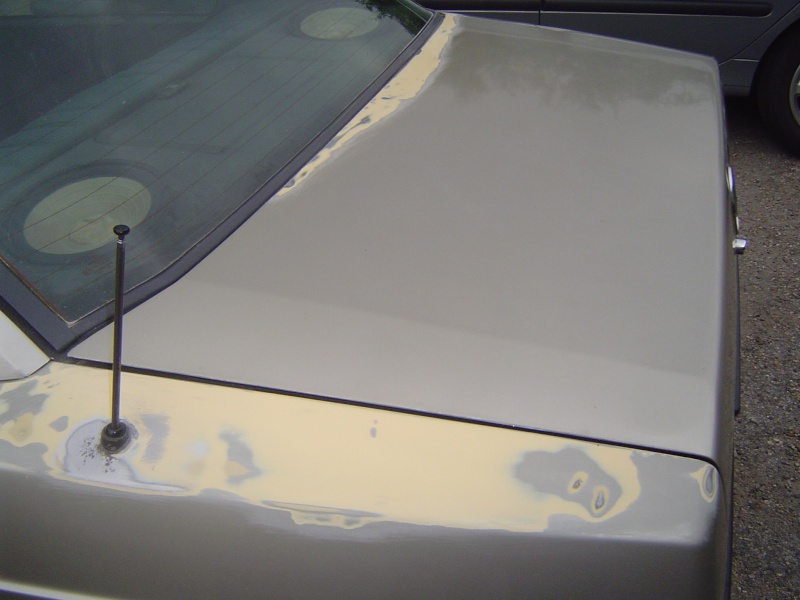

ken 0 Posté(e) le 25 mai 2007 salut à tous, j'ai enlever la rouille et le vernis qui se barrait,y avait du boulot! j'ai poncé à mort et ça donne ça: voilà les photos...âmes sensibles s'abstenir! http://i15.servimg.com/u/f15/11/22/81/79/dsc00010.jpg http://i15.servimg.com/u/f15/11/22/81/79/dsc00011.jpg http://i15.servimg.com/u/f15/11/22/81/79/dsc00012.jpg http://i15.servimg.com/u/f15/11/22/81/79/dsc00013.jpg http://i15.servimg.com/u/f15/11/22/81/79/dsc00014.jpg http://i15.servimg.com/u/f15/11/22/81/79/dsc00015.jpg quelqu'un a une idée de comment faire pour renflouer les trous car le mastic va couler dans le trou et comment ratrapper la carosserie sur l'aile arriere et le coffre? merci Partager ce message Lien à poster Partager sur d’autres sites

phylstyxx 0 Posté(e) le 21 juillet 2007 bon bon bon moi aussi en grattant la rouille jai fini par percer la carrosserie, il a donc fallu refaire la manoeuvre habituelle enduit ponçage... cependant, c'était ma première fois!!! :p je me pose donc tout un gros tas de questions.... Partager ce message Lien à poster Partager sur d’autres sites
phylstyxx 0 Posté(e) le 21 juillet 2007 1) j'ai mis un après de marque sintofer fait-il office d'antirouille?? 2) pourquoi il y a-t-il des petit trous qui sont apparus après ponçage (voir photo) ??? 3)il y a des endroits où ma tole a été mise à nu par ponçage..elle risque quelque chose?? 4) peut-on mettre de l'antirouille sur l'après?? 5) il faut mettre la peinture au bout de combien de temps ?? 6) je dois peindre avec quelle peinture ?? 7)j'utilise un pistolet basse pression,haute pression, ou une bombe ?? la référence de peinture se trouve où?? sur la petite tole rivetée à l'avant de la voiture ?? 9)je peut peindre localement ou je dois peindre toute l'aile ??en bref je peint jusqu'où? Partager ce message Lien à poster Partager sur d’autres sites
Invité Posté(e) le 22 juillet 2007 Je suis pas franchement grand carrossier mais je bricole on va dire! donc je peu essayer de t'aider on me corrigera si je me trompe! 1) je sais que STINTOFER c'est une bonne marque de produit mais c'est de l'appret que tu a acheté, pour l'antirouille le top c'est le FRAMETO Tu brosse le partie rouillée jusqu'a ce qu'il y est plus rien que la tôle sois nue, dégraissage, puis 2 couche de FRAMETO, mastic, ponçage appret, reponçage très fin puis peinture! en gros c'est ça que je fait. 2) pour les trous je vois pas 3) si la tôle est a nue c'est pas grave, une fois le ponçage fini, degraissage et l'appret direct. 4)je pense pas que l'antirouille soit bien efficace sur l'appret mais pluôt entre le tôle et l'appret??? que disent les pros?? 5)Une fois que ton élément est prêt. 6 et 7) Oublie la bombe, au pistolet c'est beaucoup mieux!! et faut mieux peindre tout l'élément çà dépend ce que sais? Mais le soucis il y a de forte chance pour que çà ce voye donc les carrossier/peintre vont des raccords par exemple pour une porte avant repeinte le bas de la porte arrière sera repeind QUAND PENSE LES PROS DE LA CARROSERIE/PEINTURE?????? Partager ce message Lien à poster Partager sur d’autres sites
kimimerco59 0 Posté(e) le 22 juillet 2007 en gros tu a complétement raison mais normalement quand il y a des trou il faut ressouder une piece mas la si c just des petite poreusité il te sufi aprés l enduissage de blaxoner l interieur de l élément si tu n a pas le pistolet a blaxon (blaxon c est une marque on dit antigravionage ) jte conseile le teroson il va super bien je diser si tu na pas l outil pour l apliquer met le au pinceau une bonne grosse couche meme que ca coule tu ten fou c est l interieur ou encor mieu tu peut métre de la pate comme pour isoler pour les join d étancheité ou meme du silicone met n en met surtout pas sur ta piece a peindre ou tu va avoir des réaction silicon pour la corosion mes amis aler porter votre voiture chés un carrossier ou chez l usine dinitrol c ets un produit anticorosion quils vaporise dans tout les coerp creux et vous auré plus aucun soucis Partager ce message Lien à poster Partager sur d’autres sites
Invité Posté(e) le 22 juillet 2007 oui le blackson c'est génial j'ai refait mes "passages de roues" dans le coffre avec car il y avai longtemps eu des problème d'évacuation de flotte!! je l'es mis au pinceau et nikel ça bouge pas. c'est vrai on s'en fou c'est a l'interieur et en plus il y a les caches!! j'avais beaucoup brossé 2 couches de framéto et le blackson. Mais par contre je ne connaissais pas le dinitrol humm je vais me renseigner merci pour l'info! Partager ce message Lien à poster Partager sur d’autres sites
phylstyxx 0 Posté(e) le 23 juillet 2007 merci bcp les gars !! :p mais ya un truc ki méchappe !! le blaxon c kom le frameto en fait !!!! et jme suis mal exprimé les petits trous dont je parle sont des minnuscules porrositées ds lenduit com des ptits grumeaux ki auré écklaté, c'est arrivé ap le ponçage a leau ........c'est comme si lenduit avé été piké par des coups daiguilles... voila... ché pa kommen fo gérer sa !!!! Partager ce message Lien à poster Partager sur d’autres sites
kimimerco59 0 Posté(e) le 23 juillet 2007 ha oui ok ca ce nest pas grave du tout c est simplement parceque ce nest pas un enduit de finition il existe beaucoup de sorte d endui pour cela tu untilise un apret au pisolet en y métan 3 ou 4 couche tu ny vera plus rien le lendemain ponce le au 600 a l eau ou a sec c pareil ( si cest une peinture a l eau ponce a sec c est plus sur le blaxon c est ce qui est mis sur tes bas de caisse c est un anti gravionage c est une sorte de goudron si tu préfer qui réste plus ou moin souple pour éviter que les petit caillou tape et fon des écla sur tes bas de caisse mais ca sert aussi bien d antiroulle c vraiment un bon produit Partager ce message Lien à poster Partager sur d’autres sites
