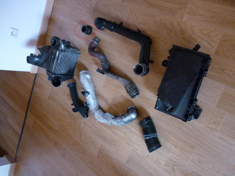

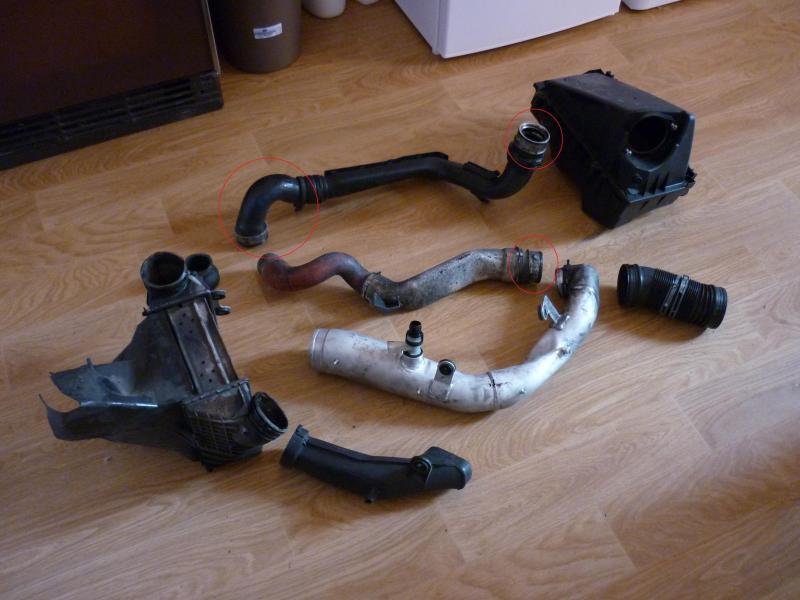

Regardes, juste niveau intercooler et durites, ce que je change, il manque sur la photo le turbal, la vanne EGR, la pipe admission :
Voici, voilà, d'après mon ETKA :
Il est différent du 150 aussi, mais pas beaucoup de différence Wink
C'est comme tu veux, si tu veux d'autres images, n'hésites pas Wink
Revu et corriger au niveau de l'intercooler, DAR jette un oeil j'ai compris pourquoi toi du doit swapper le systéme de l'intercooler, ton TDI est un ATD, qui n'as pas le meme echangeur que le mien etant un AXR qui partage celui du 130 et du 150 Laughing
Oui, voilà c'est ça Wink
Donc c'est bien d'avoir corrigé Wink
Ou mais j'ai mis le meme car j'avais pris pour la base que le AXR (pour les echangeurs) alors que le ATD est different mais il n'y en pas d'enorme tu trouve l'intercooler ma l'air similaire mais les durites differents nan??? scratch
Oui, oui, différent, fin janvier je poste les photos si tu veux avec chaque pièce l'une à côté de l'autre Wink
C'est comme entre le 130 et le 150, la différence est minime, mais c'est pas les mêmes.
