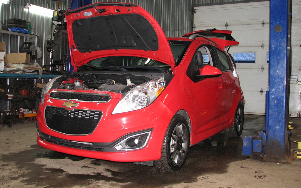

Nous sommes donc allés faire un tour chez notre ami Nicolas Demers de Saint-Étienne-de-Lauzon afin de faire l’inspection de la Spark. À première vue, toute la mécanique semble assez standard. On note la présence d’un antipatinage et de freins ABS de même qu’une aide au démarrage en pente. La motorisation a 4 cylindres mais n’est pas très volumineuse puisqu’elle affiche une cylindrée de seulement 1,2 litre. C’est toutefois suffisant pour procurer 84 chevaux et offrir des prestations adéquates dans la plupart des occasions.
Tout est minuscule
Sous le compartiment moteur, tout est bien disposé et l’on retrouve les éléments de vérification habituels, tous bien identifiés et facilement accessibles. Évidemment, toutes les pièces mécaniques nécessaires à un véhicule sont présentes mais dans le cas de la Spark, elles sont de dimensions réduites. C’est le cas notamment du compresseur du climatiseur qui se fait tout petit mais qui réussit à performer adéquatement, sans baisse de puissance, même lorsque jumelé à la transmission automatique.
Quelques détails intéressants
Sous le véhicule, le constat est similaire : tout est là mais petit. On remarque l’absence d’une grande plaque de protection en plastique sous la motorisation. Certains éléments sont également vulnérables à la rouille et à la corrosion, notamment le diviseur du câble du frein à main. Étant donné la petite cylindrée de la Spark, il n’y a aucune surprise à retrouver un système d’échappement de faible diamètre qui s’avère néanmoins tout de même efficace et suffisant. Le dernier silencieux est toutefois placé près de la roue, ce qui n’est pas dangereux mais plutôt inhabituel sur ce type de voiture puisque souvent, le silencieux est positionné davantage vers le centre. On remarque également qu’à l’arrière du parechoc, il y aurait amplement d’espace pour y insérer une roue de secours. GM a cependant privilégié un compresseur car la présence d’un pneu de secours ajouterait du poids.
