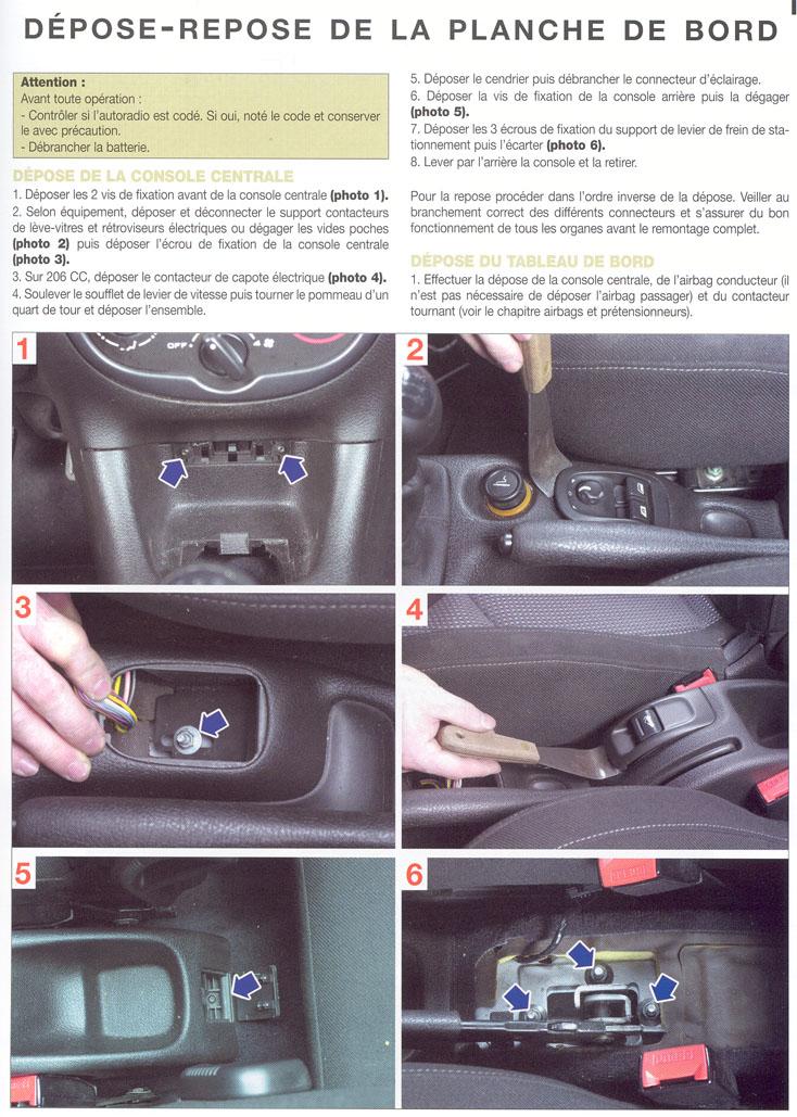

2 sans 6 0 Posté(e) le 31 juillet 2005 aureus a écrit:Voilà, mission accomplie, reste plus que le tdb........ Si tu as des conseils.......Au départ, j'avais pris ce dovument là pour nous aider... http://206tuning.free.fr/206tuning/francais/images/console1.jpg http://206tuning.free.fr/206tuning/francais/images/console2.jpg Mais finalement, comme je te l'ai dit... on a carrément démonté l'espèce de poutrelle métallique pour avoir le tdb ! Il y a quelques fiches à débrancher près du volantpour pouvoir y arriver ! Partager ce message Lien à poster Partager sur d’autres sites

2 sans 6 0 Posté(e) le 3 août 2005 Pour le volant... surtout débrancher la batterie un bon moment avant tout démontage (pour l'airbag). Il faut enlever d'abourd la partie centrale qui contient l'airbag. En principe, au dos de cette partie, il doit y avoir 2 vis torx à enlever. Une fois retirées, le centre du volant doit s'enlever sans problème...tire pas trop fort car il faut détacher la fiche l'airbag et le fil est pas long. une fois cette partie là enlevée, il faut enlever un gros boulon avec une clé torx de gros diamètre. Attention, il peut être assez dur... une personne qui tient le volant et une autre qui tourne ça peut être nécessaire ! Un fois le boulon central enlevé, il suffit de tirer sur le volant... en faisant attention au fil de l'aibab qui passe au cente ! Puis pour les commodos, si je me rappelle bien... il y a juste 2 vis à retirer et une ou 2 fiches à débrancher ! Partager ce message Lien à poster Partager sur d’autres sites
