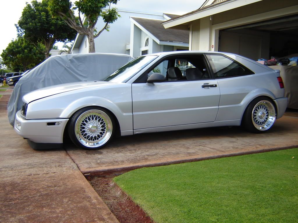

the philbreizh 0 Posté(e) le 13 février 2015 moi je trouves la face avant plutôt sympa , ça actualise le coco je trouve!!mais comme l'a dit GG ce qui me gêne un peu aussi c'est le compromis hauteur de caisse et dimensions des pneus surtout regarde celle là :http://i177.photobucket.com/albums/w205/vrcorrados/92%20SLC%20corrado/DSC00153.jpg Partager ce message Lien à poster Partager sur d’autres sites
Invité Posté(e) le 13 février 2015 il est superbe son coco , mais jamais il y a 4 personnes dedansca toucherait de partout Partager ce message Lien à poster Partager sur d’autres sites
