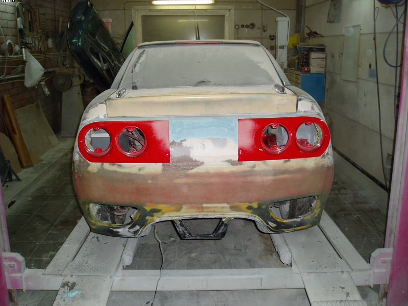

gaetan011 0 Posté(e) le 8 mai 2010 reprise en main du projetc'est reparti Partager ce message Lien à poster Partager sur d’autres sites
elvis 63 0 Posté(e) le 8 mai 2010 s'est cet aileron que tu voulais me vendre ? il est magnifique ! Partager ce message Lien à poster Partager sur d’autres sites
Invité Posté(e) le 8 mai 2010 Tu compte mettre ça comme feu? Partager ce message Lien à poster Partager sur d’autres sites
gaetan011 0 Posté(e) le 8 mai 2010 Klibra a écrit:Tu compte mettre ça comme feu? non Partager ce message Lien à poster Partager sur d’autres sites

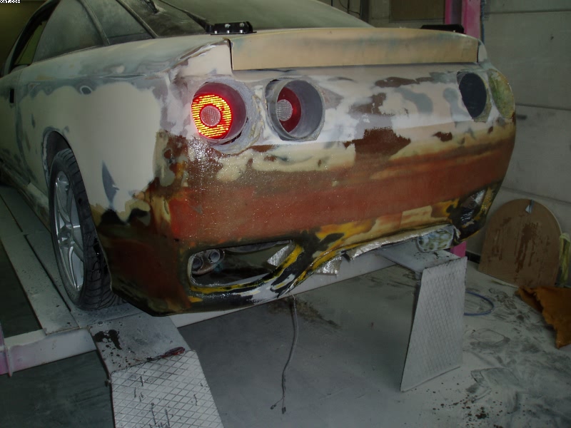

gaetan011 0 Posté(e) le 8 mai 2010 plutot ceux-là..... Partager ce message Lien à poster Partager sur d’autres sites
Invité Posté(e) le 8 mai 2010 Ok! tu veu les feux qui dépasse? car tu part presque sur le même projet sinon fini ça donne ça! tu la déja sans doute vue sur un fofo (prepa en 4ans ...)PS: j'ai tout suivi concernant ta prepa moteur C20NE, tu en est où? Partager ce message Lien à poster Partager sur d’autres sites
gaetan011 0 Posté(e) le 8 mai 2010 ça va ètre dans le même style en plus gonflé il me manque la boite6 et la caisse pour finaliser aussi de ce coté et encor merci pour tes conseils niveau AAC Partager ce message Lien à poster Partager sur d’autres sites

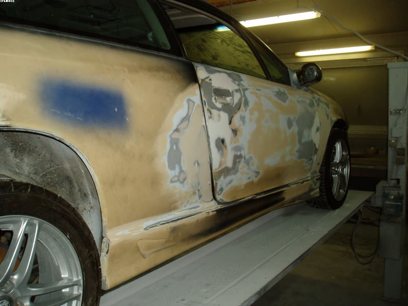

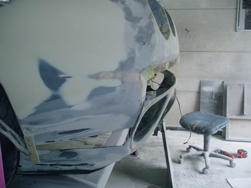

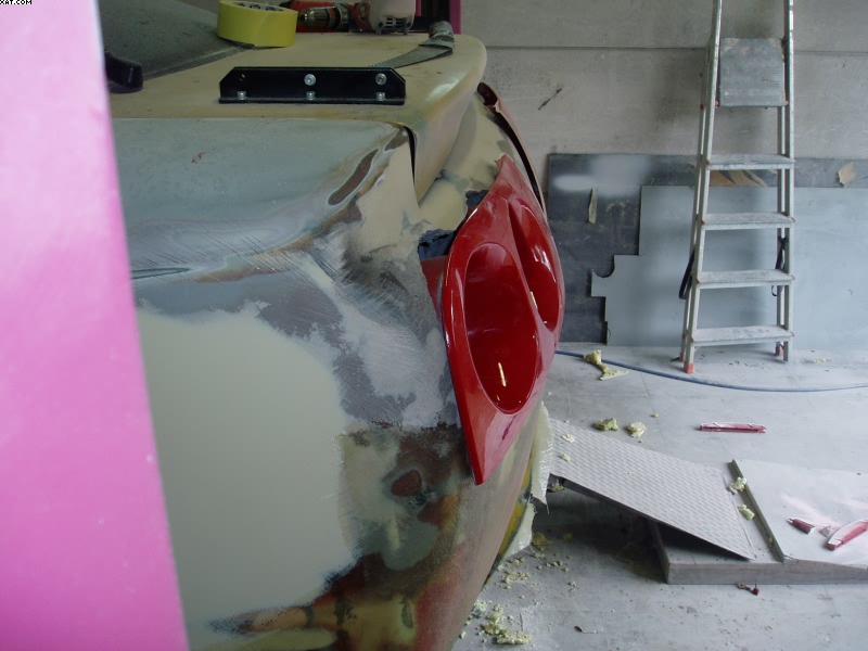

gaetan011 0 Posté(e) le 30 mai 2010 tout a été passé au mastique pistolable,sauf l'arrière et les poignées.maintenant que l'on s'est mis d'accord sur ce qu'il faut faire pour l'arrière......c'est parti :cheers: par contre,je n'ai plus de news pour les pièces carbones Partager ce message Lien à poster Partager sur d’autres sites

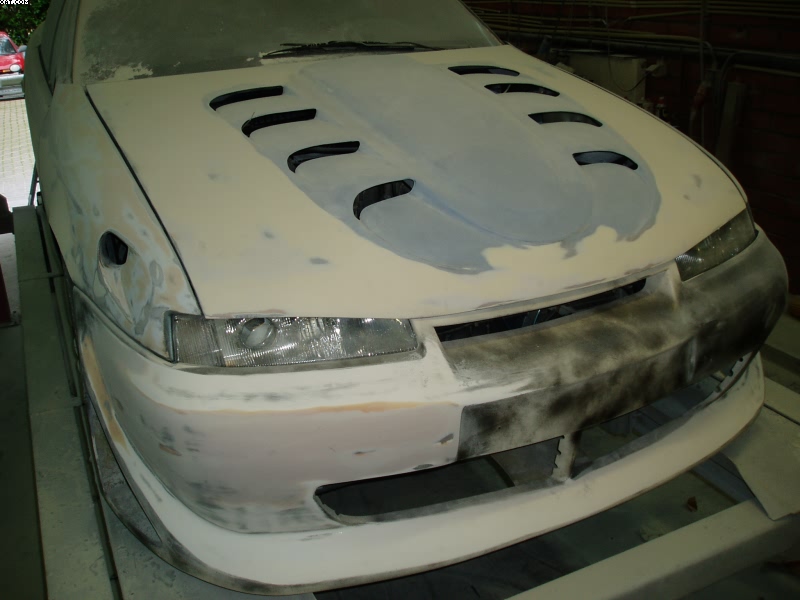

gaetan011 0 Posté(e) le 30 mai 2010 je ne sais pas quoi faire a propos de mon capotce rajout,je l'ai vu sur une R32;c'était très beau!!!ensuite,moulé sur la mienne,je trouvais le résultat désolant.....mais là,.......j'hésite vraiment........ Partager ce message Lien à poster Partager sur d’autres sites
mic43 0 Posté(e) le 30 mai 2010 c est a dire?franchement pour ma part j aurais juste mis une entre d air central qui part de l avant du capot et qu on voit juste en etant dans la cali a l avant ca se serrait pas vu apres .....c est vrai que j ai vu aussi ce genre de capot sur une saxo ... Partager ce message Lien à poster Partager sur d’autres sites
Invité Posté(e) le 30 mai 2010 Les trous mon l'ère un peu béant, il y a une protection à l'intérieur du capot pour protéger les élément électriques en cas de forte pluie, ou les les éléments en mouvement contre les gravillons?Pour ma part, je trouve pas si vilain que ça, surtout que ta prépa ne passera pas inaperçu et ton capot fait assez agressif.un ti shopshop de ta caliF340 Partager ce message Lien à poster Partager sur d’autres sites
gaetan011 0 Posté(e) le 30 mai 2010 klibra:Les trous mon l'ère un peu béant, il y a une protection à l'intérieur du capot pour protéger les élément électriques en cas de forte pluie, ou les les éléments en mouvement contre les gravillons?heu.....non,rien éxcélent ton photoshop,changement de pc.....bientot Partager ce message Lien à poster Partager sur d’autres sites
Invité Posté(e) le 30 mai 2010 Ta vu ça! hein! J'ai ajouté un trou sur l'aile droite, ça fait équilibré Tu devrait mettre au moins des grilles pour éviter que de nombreux gros gravillons se loge dans la courroie de alternateur et viennes également percuter certains capteur comme le débitmètre ou l'AAC si il est au niveau de la bobine d'allumage ainsi que les fils bougies qui sont bien exposés.... sans compter le couvre culasse qui va prendre. Partager ce message Lien à poster Partager sur d’autres sites

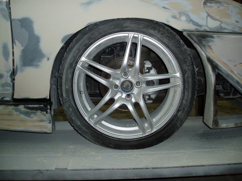

Apone 0 Posté(e) le 30 mai 2010 sa déchire tout sa vivement la peinture ps: les jantes ferrari tu peu en mettre ?ou il faut modifié gravetrop chere a mon avis Partager ce message Lien à poster Partager sur d’autres sites
Invité Posté(e) le 31 mai 2010 Il peut tjrs mettre du répliqua ou qui ressemble par la suite car les jante ferrari c'est 18" mini il me semble en 5x108 et les cali c'est 5x110 Partager ce message Lien à poster Partager sur d’autres sites
Apone 0 Posté(e) le 31 mai 2010 en gros si il veu mettre sa il doi mettre un adptateur d'entraxe Partager ce message Lien à poster Partager sur d’autres sites
Invité Posté(e) le 31 mai 2010 sa avance bien tout sa,c'est cool !!pour ce qui en est du capot,j'aurrait personellement plus vue un truc style ferrari 512 tr,un truc moin mastock,plus light..bon travail en tout cas! Partager ce message Lien à poster Partager sur d’autres sites
Invité Posté(e) le 31 mai 2010 C'est clair que ça avance !!!Pour resté sur le coté tuning Ferrari j'aurais mis un capot type F50 ou pour la "discretion" mais toujours mythique, les entrées d'air de la fameuse F40.Comme quoi il y a beaucoup d'avis different, bon courage l'ami! Partager ce message Lien à poster Partager sur d’autres sites
Invité Posté(e) le 31 mai 2010 CalibrAsiApone a écrit:en gros si il veu mettre sa il doi mettre un adptateur d'entraxePas d'adaptateur d'entraxe pour passer de 5X108 En 5X110 ca fera un decalage de 2 mil a la fin et ils vendent des goujons specifiques qui prendera la forme du leger decalage (Selon les Experts Norauto)perso jamais essaye Partager ce message Lien à poster Partager sur d’autres sites
Apone 0 Posté(e) le 31 mai 2010 pas confiance je mettrai plus un adaptateur d'entraxe tu me dira avec ces jante qu'il a sa déchire grave déjà Partager ce message Lien à poster Partager sur d’autres sites
Invité Posté(e) le 31 mai 2010 CalibrAsiApone a écrit:pas confiance je mettrai plus un adaptateur d'entraxe tu me dira avec ces jante qu'il a sa déchire grave déjàOui tout a fait d'accord avec toi Partager ce message Lien à poster Partager sur d’autres sites
Apone 0 Posté(e) le 31 mai 2010 et sinon désolé pour le capot prend un dans le style férrarri ou moin de trou style subaru Partager ce message Lien à poster Partager sur d’autres sites
Invité Posté(e) le 1 juin 2010 j'y avait penser,mais sa risque de perdre son sens si il fait une cali ferrari avec capot de sub...enfin j'dit sa histoire de rester sur la philosophie du projet Partager ce message Lien à poster Partager sur d’autres sites
