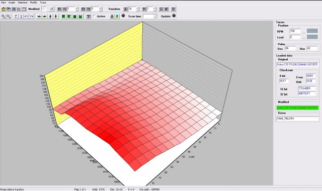

nico121 0 Posté(e) le 31 juillet 2008 J'ai trouvé ca, je ne sais pas ce que ca vauthttp://www.ziptuning.nl/fr/plus-puissance-chip-tuning/Tuning-Volvo-C70-T5-230pk-2008-Informations.html Partager ce message Lien à poster Partager sur d’autres sites
Invité Posté(e) le 31 juillet 2008 comme dit plus haut pour augmenter ta pression tu as 3 solutions - La première modifier le réglage de la wastegate , mais la faut virer ton electrovanne de regulation sinon le calculateur qui à une pression max en valeur de reference, corrigera tout le temps en agissant sur la vanne. - la seconde monter un robinet 3 voies a la place de la vanne, la tu crée une fuite et ca te permet de regler plus ou moins ta pression avec les risques que l'ont connait. - la 3eme , tu modifies ds ta gestion la façon dont est géré l'electrovanne ainsi que la pression max de reference dans le calculo. Partager ce message Lien à poster Partager sur d’autres sites
nico121 0 Posté(e) le 31 juillet 2008 La meilleure solution c 'est le meme genre que j'ai sur la mienne : une gestion spécifique genre le lien que j'ai mis au dessus Partager ce message Lien à poster Partager sur d’autres sites
