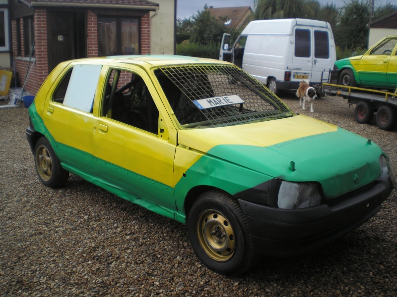

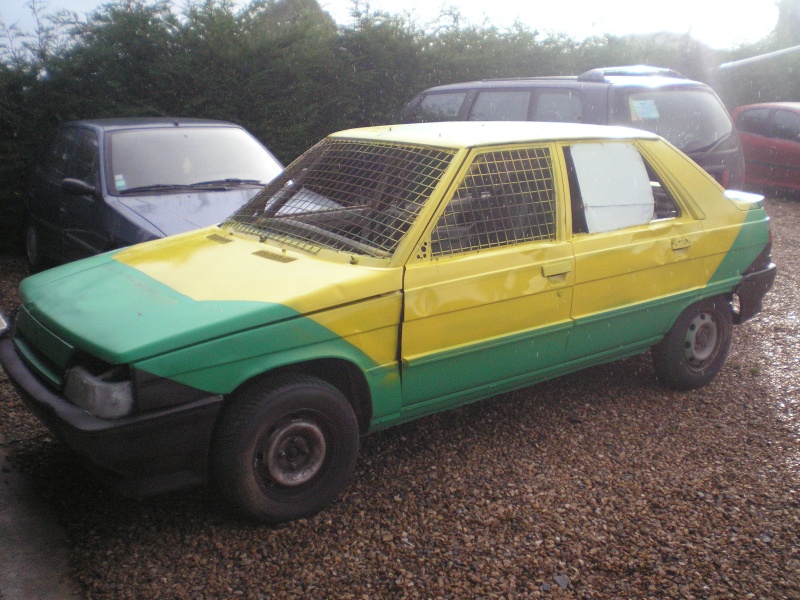

Sab Leroux 0 Posté(e) le 5 septembre 2009 Voici les 2 voiture pour bonemain la r11 a ete faite en 2 jours ma clio c set celle que j avais a la coupe europe (des voitures de stoc car comme avant) http://i81.servimg.com/u/f81/11/91/03/14/voit_b21.jpg http://i81.servimg.com/u/f81/11/91/03/14/voit_b22.jpg http://i81.servimg.com/u/f81/11/91/03/14/voit_b23.jpg http://i81.servimg.com/u/f81/11/91/03/14/voit_b24.jpg http://i81.servimg.com/u/f81/11/91/03/14/voit_b25.jpg http://i81.servimg.com/u/f81/11/91/03/14/voit_b26.jpg http://i81.servimg.com/u/f81/11/91/03/14/voit_b27.jpg Partager ce message Lien à poster Partager sur d’autres sites
nono76 0 Posté(e) le 5 septembre 2009 bien refaite la clio Partager ce message Lien à poster Partager sur d’autres sites
Coto141 0 Posté(e) le 5 septembre 2009 franchement chapo pour les voiture!!surtout pour la clio on croirait quelle et neuve!!damien Du BABOO Team Partager ce message Lien à poster Partager sur d’autres sites
biard49 0 Posté(e) le 5 septembre 2009 super boulot chapeau la clio quand meme elle est nickel Partager ce message Lien à poster Partager sur d’autres sites

gogomecano 0 Posté(e) le 7 septembre 2009 propres les voitures . la 11 comme la clio representeront bien l'ecurie . bonne course et ramene nous des photos Partager ce message Lien à poster Partager sur d’autres sites
luc garry 0 Posté(e) le 7 septembre 2009 je confirme ce que je t'ai dit par mp, tes voitures sont OK (du moins pour l'extérieur), juste un détail, nous on met du grillage que coté chauffeur (comme y 'a pas de passager... )ça permet de sortir (et rentrer) dans la voiture par le pare-brise, c'est plus rapide, mais tu peux laisser comme ça. Bonne route et à samedi ! Partager ce message Lien à poster Partager sur d’autres sites
julien13 0 Posté(e) le 7 septembre 2009 luc tu peut dire aussi qu il prevoit un bidon de 20 Litre chacun vide au cas ou les commissaire demande pour mettre sur le reservoir comme moi l annee derniere au cas de tonno car sur les photo j en ai pâs vue mais apres si il y a que ce c est pas trop grave Partager ce message Lien à poster Partager sur d’autres sites

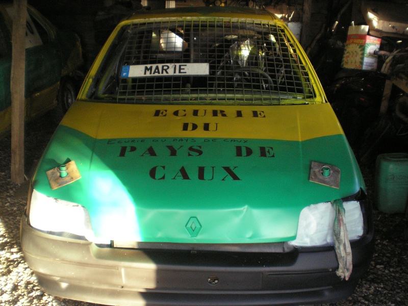

Sab Leroux 0 Posté(e) le 8 septembre 2009 http://i81.servimg.com/u/f81/11/91/03/14/voit_b28.jpg Partager ce message Lien à poster Partager sur d’autres sites
Raphi_84-eapc 0 Posté(e) le 8 septembre 2009 chouette prépas, il manque plus que l'adresse du forum Partager ce message Lien à poster Partager sur d’autres sites
luc garry 0 Posté(e) le 8 septembre 2009 exact pour le demi-bidon métallique non percé à attacher par-dessus le réservoir (en protection), et sinon Gaetan sera content, son club sera bien représenté ! Partager ce message Lien à poster Partager sur d’autres sites
gaetounet1 0 Posté(e) le 9 septembre 2009 luc garry a écrit:exact pour le demi-bidon métallique non percé à attacher par-dessus le réservoir (en protection), et sinon Gaetan sera content, son club sera bien représenté ! luc, il faudrai que tu m'envoye ton réglement, si on continu des invitations pour qu'il n'y ai pas de souci pour le bidon, wendy qui est venu au bec fin aout avait aussi ce systéme , c'est pas mal aussi au niveau sécurité ...... a étudier sinon merci cyril pour la pub pour l'écurie Partager ce message Lien à poster Partager sur d’autres sites
luc garry 0 Posté(e) le 9 septembre 2009 on fait la même chose pour la batterie (mais en plastique évidemment) ça évite aussi les écoulements d'acide, (ou d'essence pour un réservoir mal fermé) quand tu es sur le toit. je t'enverrai notre réglement, mais franchement, avec l'histoire du grillage et de l'aspect d'origine (pare-chocs d'origine en place au controle), je crois que c'est la seule différence. Partager ce message Lien à poster Partager sur d’autres sites
gaetounet1 0 Posté(e) le 9 septembre 2009 ok, nous il y a en plus un pied centrale a l'arceau et une tole au dessus du pilote a l'interieur Partager ce message Lien à poster Partager sur d’autres sites

Sab Leroux 0 Posté(e) le 9 septembre 2009 chouette prépas, il manque plus que l'adresse du forum non je ne l ai pas oublier rafi elle est sur le cote j ai pas pense a la prendre en foto Partager ce message Lien à poster Partager sur d’autres sites
Sab Leroux 0 Posté(e) le 9 septembre 2009 sinon merci cyril pour la pub pour l'écurie je trouve ca tout a fait normal il y a la meme chose sur celle de mon pere en esperant que les voiture fonctionne bien pour nous representer car pour le moment j ai pas mal de casse ca devrait le faire Partager ce message Lien à poster Partager sur d’autres sites

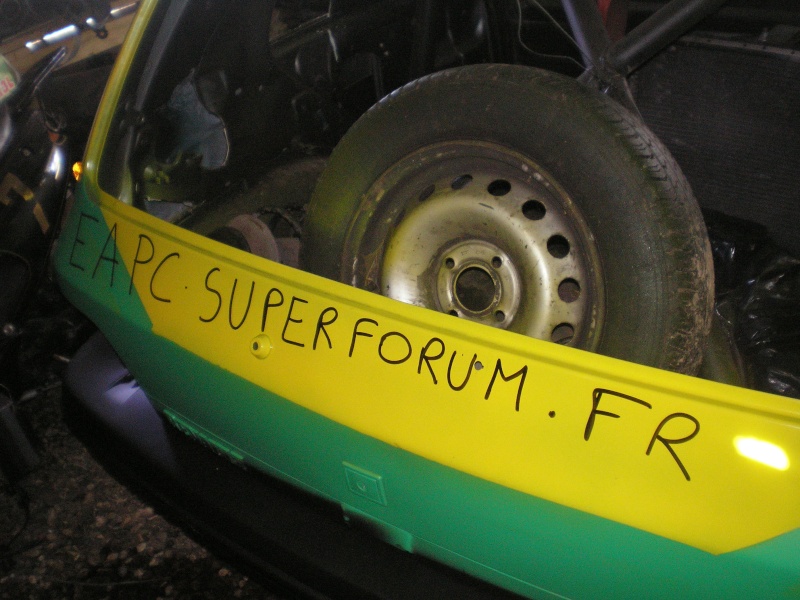

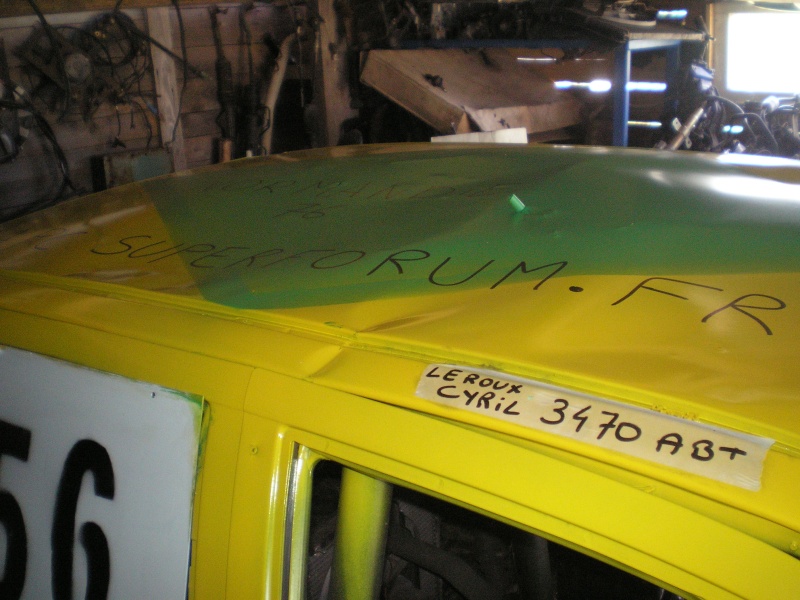

Sab Leroux 0 Posté(e) le 10 septembre 2009 http://i81.servimg.com/u/f81/11/91/03/14/voit_b29.jpg http://i81.servimg.com/u/f81/11/91/03/14/voit_b30.jpg ta vu que je l avais mis raffi Partager ce message Lien à poster Partager sur d’autres sites

Raphi_84-eapc 0 Posté(e) le 11 septembre 2009 cyril56 a écrit:ta vu que je l avais mis raffi Impeccable bonne route et amusez-vous bien Partager ce message Lien à poster Partager sur d’autres sites
