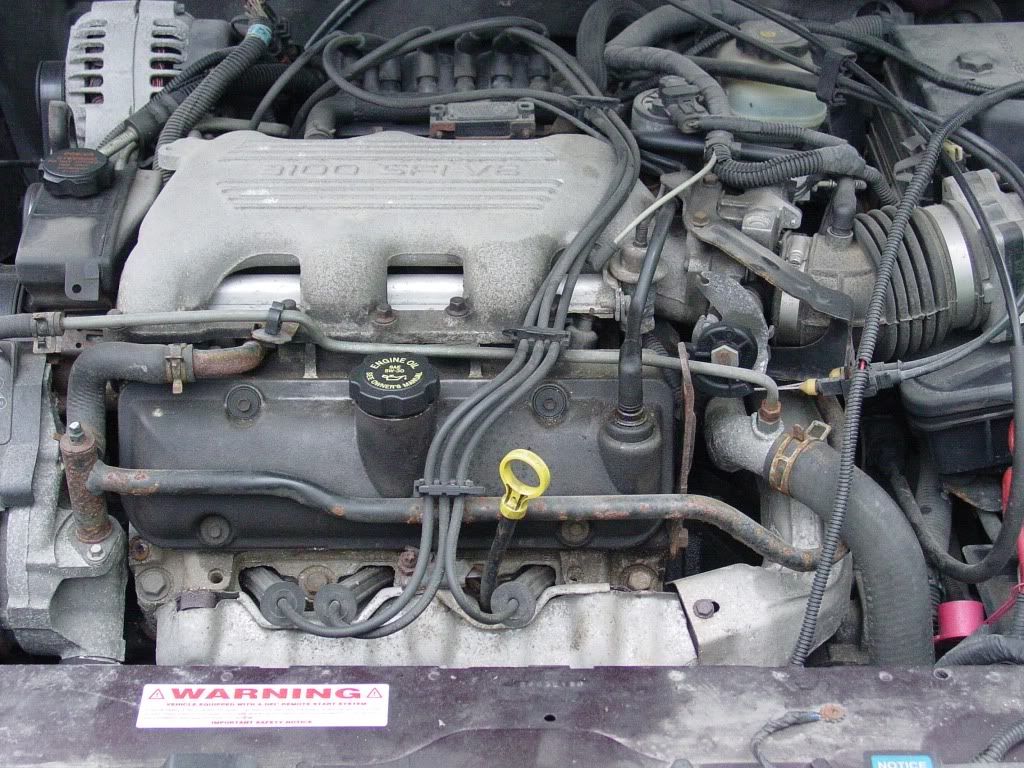

Sth_07 0 Posté(e) le 4 juin 2011 Le coil est situer en bas en avant au centre du moteur.Ces une plaquette avec 3 coil d'attacher ensemble ces dure a manquer.pour ton infos mopar que ce soit moi ou pas qui est chauffer le char etais chez moi et au derniere nouvelle j'allais trj au course donc arrete de parler pour rien dire. Partager ce message Lien à poster Partager sur d’autres sites
David17 0 Posté(e) le 4 juin 2011 messemble que jai déja eux dla misere a partir un lumina 3.1 a cause du knoc senseur , sé tu possible sa , on navait couper le plancher au pied du alpeur pour le changer . Partager ce message Lien à poster Partager sur d’autres sites
Sth_07 0 Posté(e) le 4 juin 2011 http://www.collectorcarsforsale.com/parts/parts-images-large/96-chevy-lumina-3-1-ignition-coil-pack-with-bracket_290557997734.jpgtient une image si tu veut etre sure sui le fillage a spark plug y va t'y conduire.Reground le coil par la suite meme si tu veut voir si ces ca ou pas.Oui david ces possible,sa nous étais arriver une fois. Partager ce message Lien à poster Partager sur d’autres sites
crinker 18 0 Posté(e) le 5 juin 2011 ok les gars le coil est situer en haut du moteur en arriere il manquait une fuse qui ammenait le courant au coil la il fonctionne as merveille merci les gars Partager ce message Lien à poster Partager sur d’autres sites
Sth_07 0 Posté(e) le 5 juin 2011 en haut du moteur en arriere ??? prend une photo crinker jveut voir ca...jai jamais vue ca...pis ca sur tout les cavalier Z24, corsica,tempest,lumina,olds que jai vue. Partager ce message Lien à poster Partager sur d’autres sites
crinker 18 0 Posté(e) le 5 juin 2011 situer a la meme place que sur un buick regal j en un dans cour pis a la meme place Partager ce message Lien à poster Partager sur d’autres sites
Sth_07 0 Posté(e) le 5 juin 2011 ta un 3.1 comme ca alors ...http://i356.photobucket.com/albums/oo1/torchmflight/97ChevyMalibu31V6engine.jpgces les plus recents..ces pour ca. Partager ce message Lien à poster Partager sur d’autres sites
Sth_07 0 Posté(e) le 5 juin 2011 on voie bien le coil en haut sur la photo...mais sinon le coil est en bas comme jtes dit..jtes sure que cetais un 3.1 comme celui a st-amable.mais bon ta fuse a bruler a cause de ? le sais tu ou..? Partager ce message Lien à poster Partager sur d’autres sites
