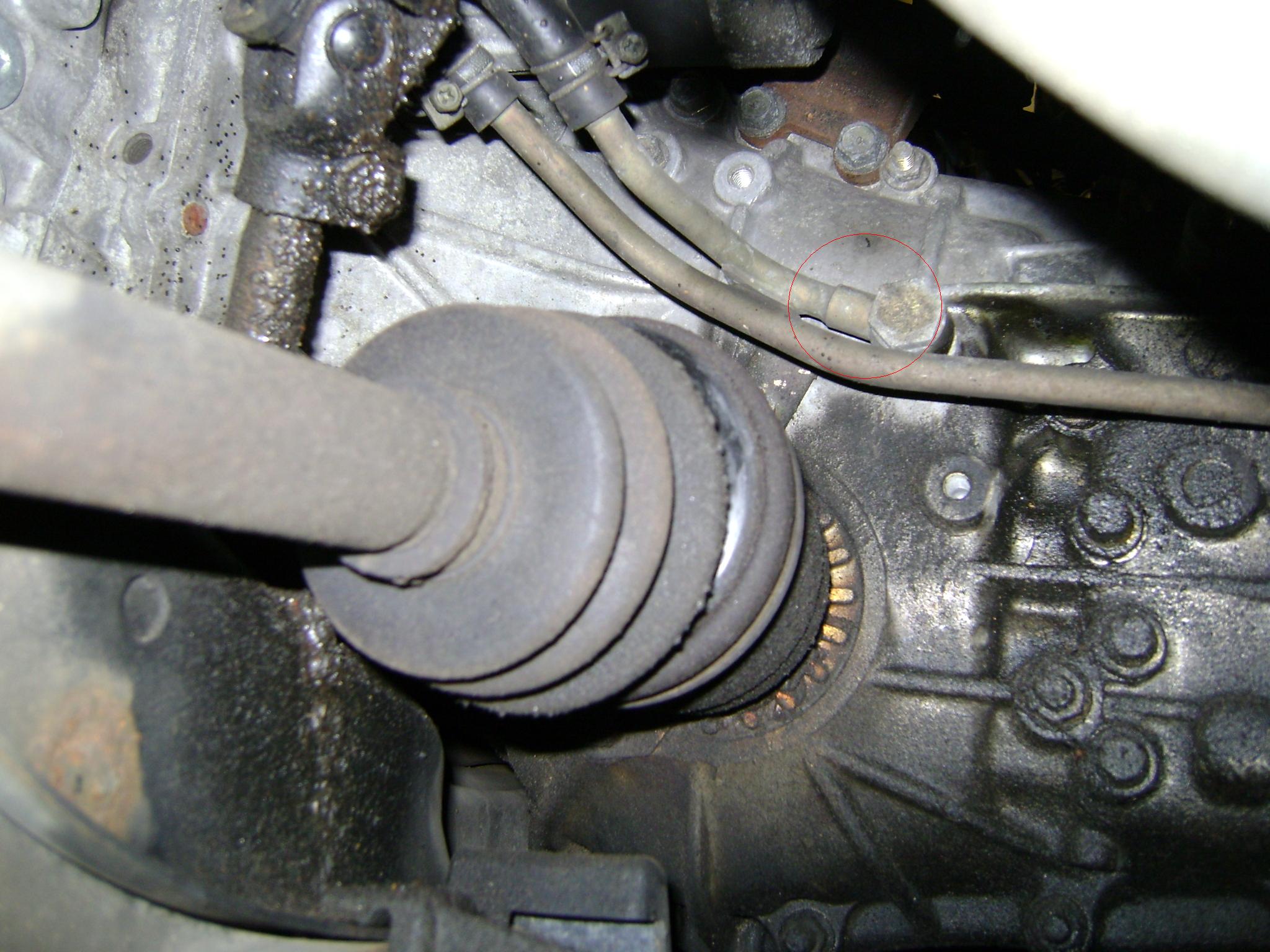

Wattman11 0 Posté(e) le 17 août 2009 Suite du vidage et de la suppression de l'ABS... Comme il restait (depuis 2 ans) les résidus de conduits rigides des freins arrières (pour mémoire, j'ai remplacé les 2 circuits rigides par un seul circuit en durite aviation pour alimenter les freins arrières en passant par un frein à main hydraulique), j'ai décidé d'enfin les enlever. Non que ça représente du poids, mais surtout dans un esprit de propreté de la préparation. Donc il m'a fallu enlever la barre transversale arrière pour retirer les conduits qui passent par l'intérieur de l'auto, sous la banquette arrière (enfin, là où normalement il y en a une). Ensuite c'est en avant de la banquette et du siège passager que ça se passe, sous le plastique qui fait office de marche pied. Ce qui représente, en quantité, ceci : Il reste encore 2 longueurs sous chassis qui partent du dessous de la banquette jusqu'à chaque roue arrière. Ensuite, j'ai supprimé tout ce qui était dans le compartiment moteur et qui ne servait à rien. Une fois monté mon assemblage pour diviser le circuit avant en 2, je n'aurai besoin que de 2 longueurs, une par roue. J'ai donc tout supprimé sauf ces 2 longueurs. C'est beaucoup plus propre comme ça je trouve... Pour me faire un limiteur mécanique fixe pour la pression du circuit de freinage arrière, et comme j'ai à disposition une Honda Civic, j'ai eu l'idée de récupérer cette pièce (t'inquiètes pas Benjamin, je ne l'ai pas démontée, juste prise en photo...) Si quelqu'un a ça qui traine chez lui ou qui connait quelqu'un qui connait quelqu'un etc... merci de penser à moi. Je pense par la suite supprimer un maximum de faisceau (ABS entre autre) qui ne servirait à rien et qui encombre le compartiment moteur. J'ai donc continué en virant le kit masse totalement inutile sur la mienne. Et comme ça fait toujours plus propre, je vais finaliser un objectif assez ancien : passer la batterie à l'arrière, dans l'emplacement roue de secours. Rien que d'y penser, j'adore!! Partager ce message Lien à poster Partager sur d’autres sites
Bullit951111 0 Posté(e) le 17 août 2009 Le répartiteur j'en aurais un le jour ou je change le miens Partager ce message Lien à poster Partager sur d’autres sites
Wattman11 0 Posté(e) le 17 août 2009 Bravo, bel esprit d'entr'aide! C'est beau, ça fait plaisir!!! Pffffffffffffffff, ah là là, y a plus de respect ma bonne dame... Si tu connais quelqu'un, il y en a 2 fixés l'un sur l'autre, il ne m'en faut qu'un seul. Partager ce message Lien à poster Partager sur d’autres sites
Bullit951111 0 Posté(e) le 17 août 2009 Je sais pas si le mien il est en deux partie Sinon t'en as a la pelle sur JPC, mais j'ai peut etre quelqu'un qui a ça Partager ce message Lien à poster Partager sur d’autres sites
Wattman11 0 Posté(e) le 17 août 2009 On voit sur la photo que c'est 2 fois la même pièce, une est placée au dessus de l'autre, et elles ont un sens de montage. Si tu peux avoir la pièce entière, c'est encore mieux, j'ai des projets pour elles (je peux payer, mais pas non plus des milliers d'€uros... ) Partager ce message Lien à poster Partager sur d’autres sites
Bullit951111 0 Posté(e) le 17 août 2009 J'ai payer le mien 35€ livré Je peux t'en avoir un a 40€ de VTI mais surement moins chere Partager ce message Lien à poster Partager sur d’autres sites
Wattman11 0 Posté(e) le 17 août 2009 Génial!! Tiens moi au jus si ça ne t'ennuie pas... Partager ce message Lien à poster Partager sur d’autres sites
