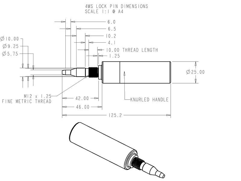

julienh 0 Posté(e) le 12 octobre 2012 honda dreaming a écrit:pour cette opération, il faut un banc d egéométrie qui soit équipé de 4 plateaux rotatifs, et non, deux rotatifs (train avant) , et deux fixes (train arrière)c'est sûr ça ? parce que je sais qu'il faut utiliser une pige de bloquage sur le 4WS pour l'arrière lors d'une géo, 100% sûr ! Partager ce message Lien à poster Partager sur d’autres sites
honda dreaming 0 Posté(e) le 12 octobre 2012 oui, il est important de poser la caisse sur quatre plateaux rotatifs, sinon la mesure des tetes de géométrie sera faussée, et pour la pige de blocage arrière, je pense qu'on peut la fabriquer Partager ce message Lien à poster Partager sur d’autres sites
julienh 0 Posté(e) le 12 octobre 2012 honda dreaming a écrit:pour la pige de blocage arrière, je pense qu'on peut la fabriquerça c'est certain : http://i26.photobucket.com/albums/c129/Taffylude/4WSLockingPin.jpg Partager ce message Lien à poster Partager sur d’autres sites

honda dreaming 0 Posté(e) le 13 octobre 2012 dans le pdf de prelude 92 96, à la page 796, on parle de cette fameuse pige de blocage de l"actuateur arrière, donc à mon avis, on doit faire une géométrie classique, mais en bloquant l'actuateur arrière, et en réglant les bielletes avants et arrières, le tout sur 4 plateaux rotatifs Partager ce message Lien à poster Partager sur d’autres sites
