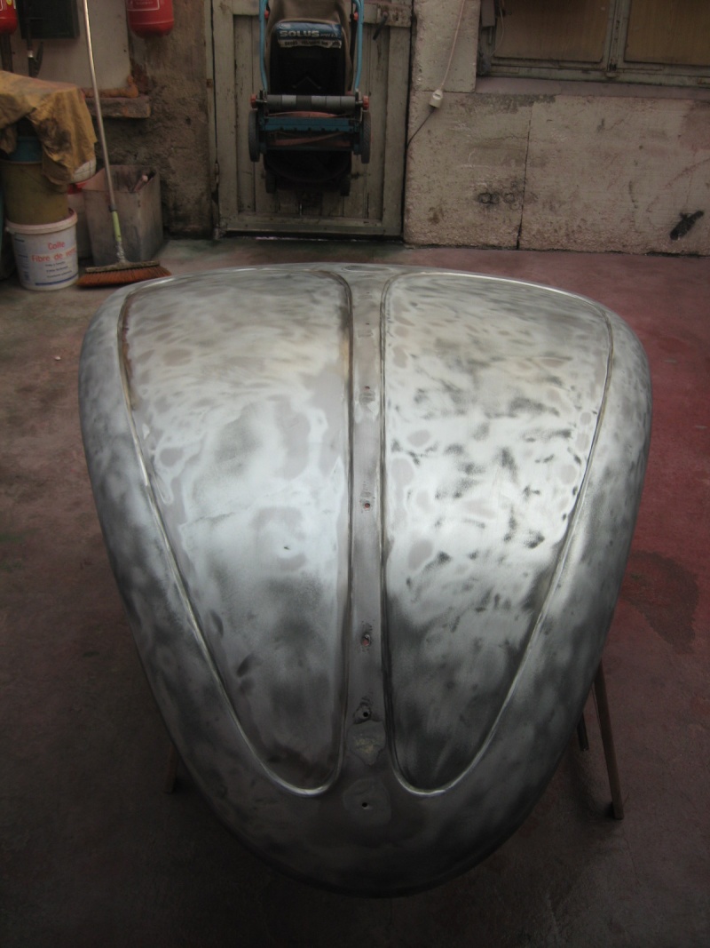

mike591 0 Posté(e) le 14 avril 2009 au programme du jour : un capot avant de cox il a été fait par un peintre...mais mal fait ! par endroit la peinture se décolle carrément et par endroit elle tiens bien.....on va donc le refaire. voici la pièce : capot poncé aux endroits critiques et brillant cassé pour le reste : nez de capot rouillé : poncé : dessous protégé : endroit critique : le pb c'est que par endroit, la peintre dégage par morceau au ponçage....le risque est élévé à la mise en peinture, j'ai peur des réactions..... pas le choix... après 6 h interminables..... application d'un primaire d'accrochage phosphatant anti rouille puis application d'un après garnissant (que je teinte avec un peu de rouge pour se rapprocher de la teinte à peindre) ici les bords : le tout peint : le voilà prêt à être re poncé à l'eau et pour l'application finale... voilou Partager ce message Lien à poster Partager sur d’autres sites
