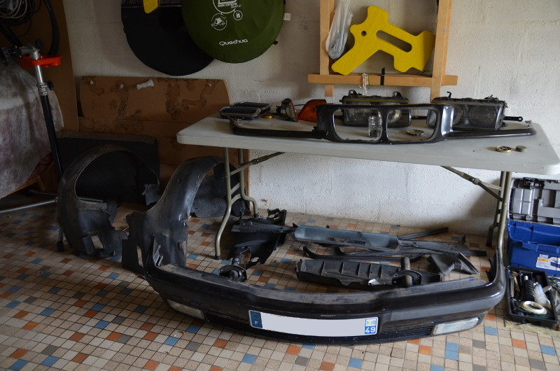

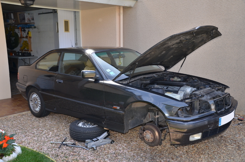

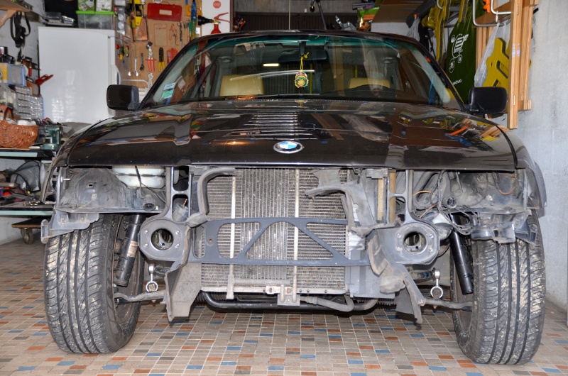

gegee36320ia 0 Posté(e) le 1 septembre 2013 je viens de poser les outils et ai demonte la face avantdonc y a de la reparation a faire pour reajuster correctement les elements de carrosserie j'en profiterai pour bien nettoyer la carrosserie avant remontagele coupe bm est retourne dans le garage pour la nuitpetite photo Partager ce message Lien à poster Partager sur d’autres sites

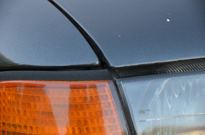

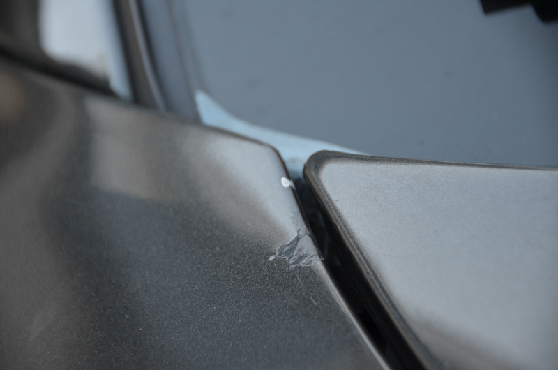

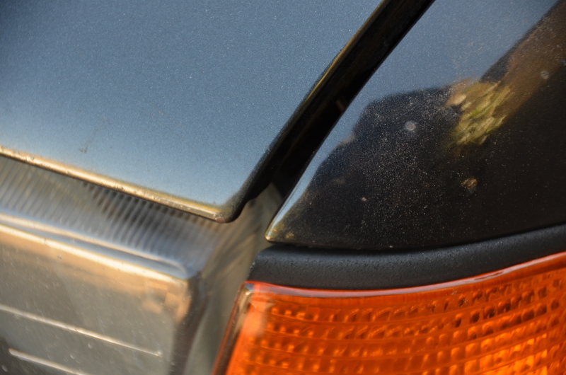

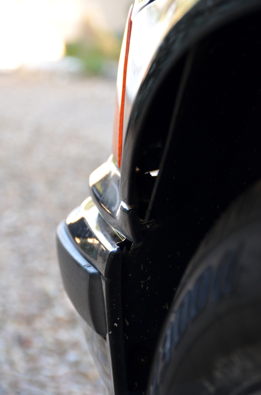

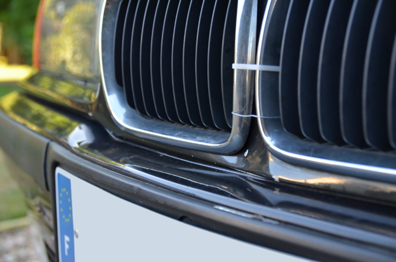

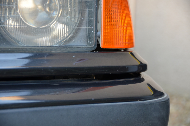

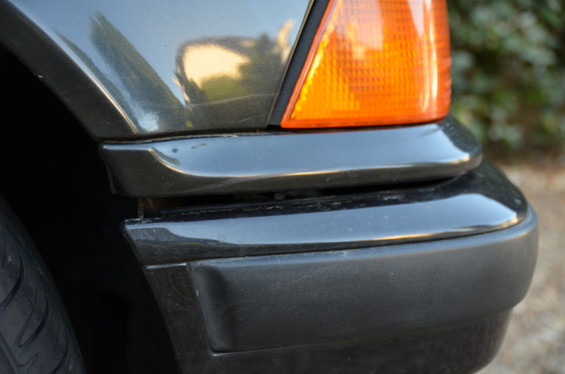

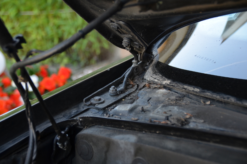

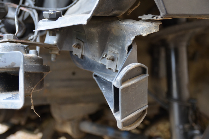

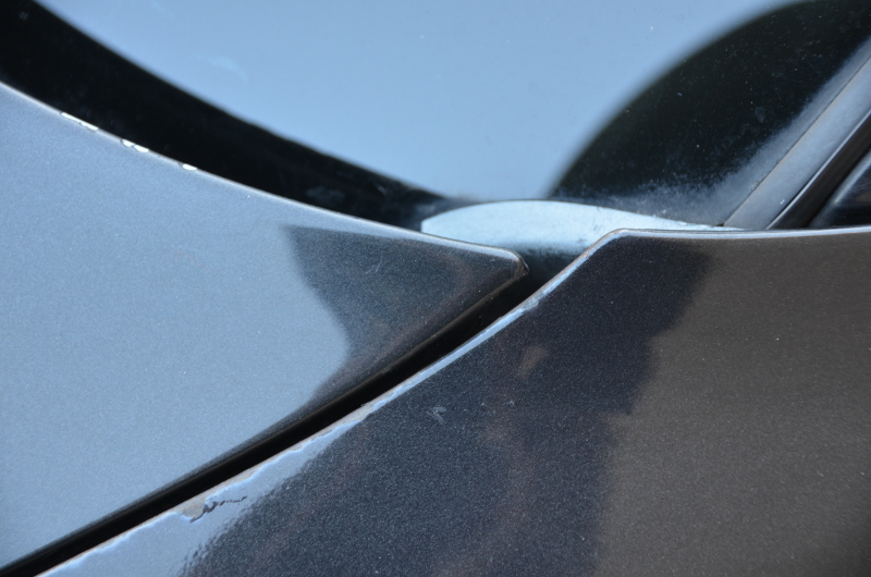

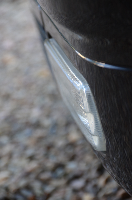

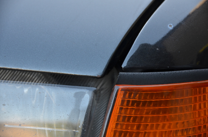

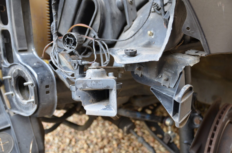

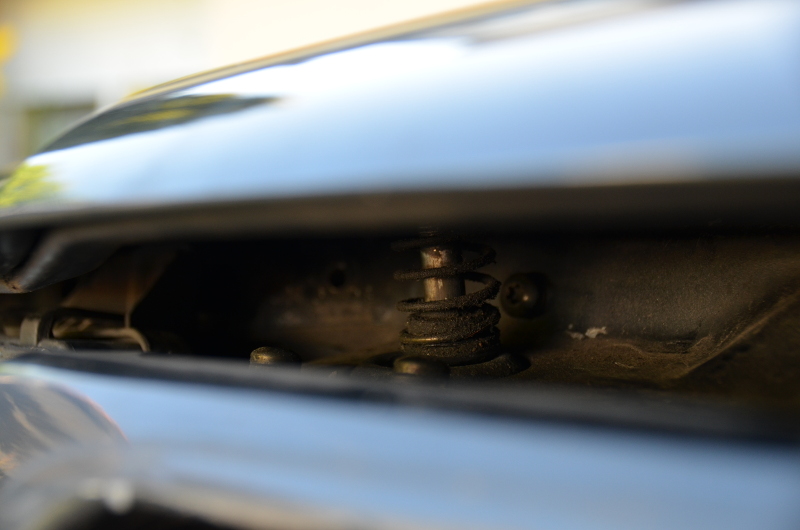

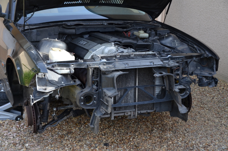

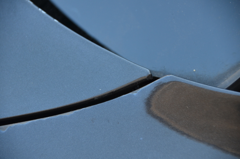

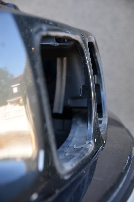

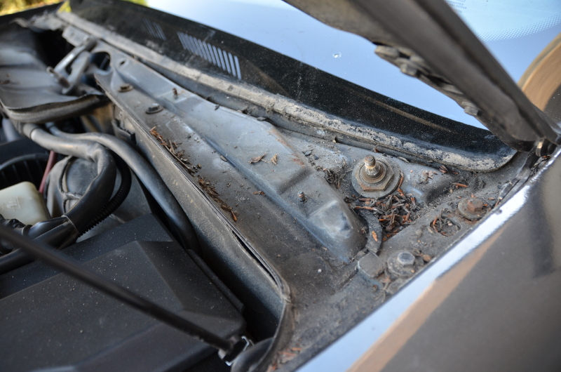

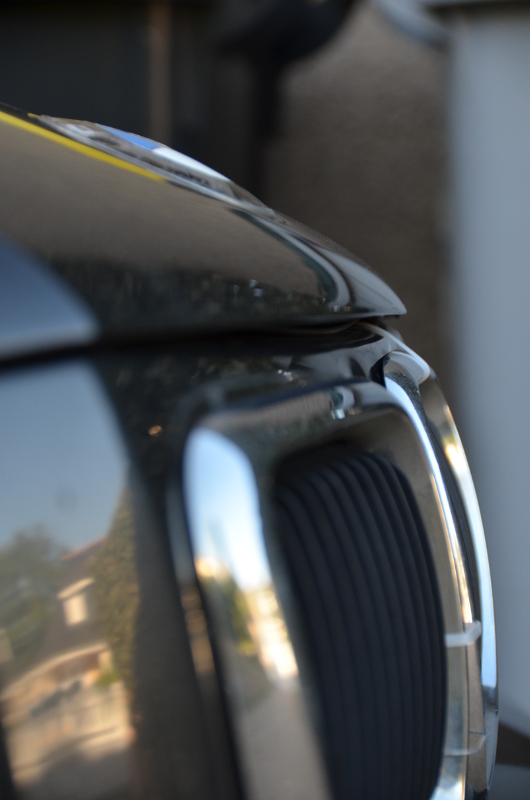

gegee36320ia 0 Posté(e) le 2 septembre 2013 bonjour tout le mondele photo reportage du boulot hier sur le coupe bmle but du jeu est de rectifier au mieux les alignements de carrosserie entre euxvoila un apercu des defauts sur le coupe bmle capot moteur cote conducteur cote baie de pare brise (capot trop bas)la calandre qui est enfonce avec le capot qui est mal aligne fait que je me retrouve avec un enfoncement prononce de la calandrevue sur le capot avant cote passager (pareil trop bas de ce cote)le pare choc avant cote passager a remonter pour avoir moins de jour avec la calandrereparation de fortune pour maintenir les haricots en place pour pas qu'ils partent en promenade tout seulles ecarts avec le pare choc avant a revoir deja trouve pourquoi maintenant va falloir redresser (le boulot du lundi)l'anti brouillard avant cote conducteur a realigner car cela me plait pasvoila les degats sur la calandre qu'il va falloir que je redresse au mieu (la base est abimee ainsi que le pied central)il faut demonter l'habillage du bas de baie de pare brise pour acceder au reglage du capot en profondeurj'en profiterai avant le remontage pour bien nettoyerun apercu du realignement du capot cote conducteur qui est largement mieux qu'au debut avant travauxil va falloir que je regle la hauteur de fermeture de capot car j'ai une difference de hauteur (le probleme devrait etre resoluaujourd'hui ou demain selon motivation)le coupe bm pendant les travaux sur ses bequillesvoici tous les elements demontes pour reparer proprement le coupe bm et acceder plus facilement aux pieces pour redressagela face avant un peu nuvoila les pieces qu'il va falloir redresser (les supports des deux klaxons vrilles, et les glissieres de pare chos sur les deux cotes a redresserva falloir jouer de la pince multiprise et du marteaule coupe bm dans le garage en attendant sa remise en etat aujourd'hui et demainje vous mettrai les photos des travaux de la journee en fin d'apres midibonne journee a vous tous greg...place aux commentaires ou suggestions. Partager ce message Lien à poster Partager sur d’autres sites

gegee36320ia 0 Posté(e) le 3 septembre 2013 salut adrientu vas rire elle me plait bien la derniere photo cela donne un style Partager ce message Lien à poster Partager sur d’autres sites
gegee36320ia 0 Posté(e) le 3 septembre 2013 bonjour tout le mondebon j'ai reussi a reouvrir le capot moteur qui etait bloque le cable qui recommence a deconnerj'avais aussi positionne trop bas l'essui glace erreur rectifiedonc la face avant est remonte entierementil me reste les pare boues a poser le plastique de protection sous le radiateurj'ai aussi compris pourquoi j'entendais un cognement a chaque fois que je braquais vite dans un rond point ou quand je tourne . la tole en forme de u qui maintient la biellette est legerement tordu et tape legerement a l'interieur de celle ci s'en abimer pour l'instant le silent bloc interieur... je pense que j'irai chez bm en commander deux autres pour etre sure de mon verdict.le haricot de calandre qui etait casse et maintenu par des colliers j'ai pose de la colle et verrai demain si cela tien ou pas. l'ajustement du capot est mieux le pare choc cote passager aussi par contre cote conducteur cela deconne bienje verrai un autre jour pour le desosser entierment je pense savoir d'ou ca vient "la barre de renfort a l'interieur du pare choc qui doit etre touche. Partager ce message Lien à poster Partager sur d’autres sites
