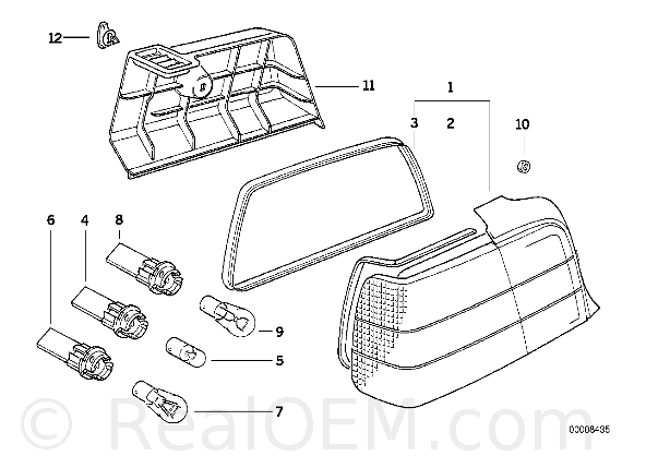

cedric2212 0 Posté(e) le 16 avril 2013 L'eau c'est normale qu'elle passe ici, c'est une "gouttière" exprès pour sont écoulement, par contre ton câble il a une sale tête ça peut-être à voir avec tes feux arrière car c'est pour l'éclairage de plaque et déverrouillage et donc si tu as un commun qui passe par tes feux stop ça fou la merde. Pour ton optique Ar, ce sont juste des traces de condensation ou vraiment de l'eau?Tu as contrôlé ton contacteur de frein au pédalier? Partager ce message Lien à poster Partager sur d’autres sites
saintpatoche 0 Posté(e) le 16 avril 2013 C'est plus que de la condensation y a des trainees d'eau dedans, c'est bien ce qui m'ennuie vu qu'il y a des fils electriques, fiches... pour le contacteur je regarde tout a l'heure car la caisse est en revision la du coup et demain je vais chercher mes nouvelles douilles d'ampoule feux stop. de quel cable parles tu cedric ? Partager ce message Lien à poster Partager sur d’autres sites
cedric2212 0 Posté(e) le 16 avril 2013 Bah là entouré en rouge Si tu as des coulures vérifie que tu as tes 2 joints sur ton feu n°3 et n°2 Partager ce message Lien à poster Partager sur d’autres sites

cedric2212 0 Posté(e) le 16 avril 2013 Fait attention Lolo comme marqué sur le plan il y a 2 joints pour ton feu. Sinon bien pour toi si les mecs ton dit qu'elle était impec pour son age ça rassure Partager ce message Lien à poster Partager sur d’autres sites

saintpatoche 0 Posté(e) le 16 avril 2013 Super tu vas pouvoir me renseigner sur le produit alors! Il y avait bien les 2 joints dans le colis , le joint 2 et le joint 3 ?http://www.realoem.com/bmw/diagrams/d/m/20.pngsinon y a rien a bidouiller/adapter c'est bien nickel comme l'origine ? Partager ce message Lien à poster Partager sur d’autres sites
