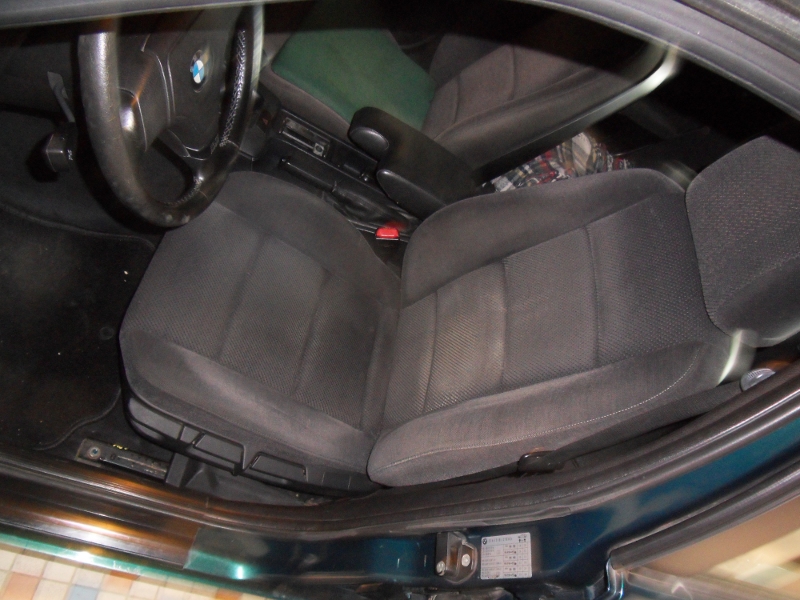

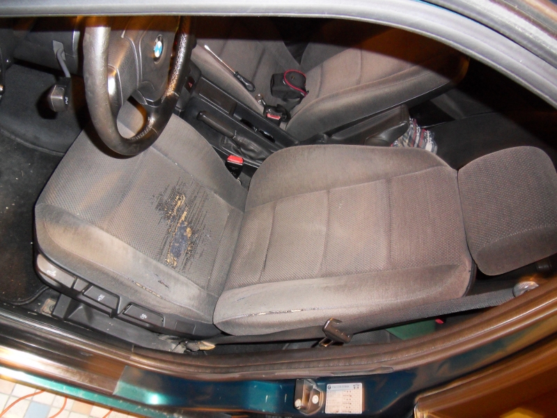

gegee36320ia 0 Posté(e) le 4 février 2013 bonjour tout le mondeje vous mets un conte rendu du boulot d'hier sur la bmdonc on commence par le changement du siege conducteuravant demontage (pas terrible n'est ce pas)pendant le demontage (j'en ai profite pour passer l'aspi avant le remontage du nouveau siege)apres remontage du nouveau siege (cela a quand meme meilleure allure)on continue pour les nouveautesavant changement du commodo de phare et anti brouillardmontage de la modif (il reste plus cas recuperer le faisceau complet pour les anti brouillards plus tard)l'odb 7 touches d'originemise en place du nouveau odb 11 touches (il faudra remplacer une loupiotte plus tard)on continue. lumiere plafonnier avant changement de celui ciapres changement de la lumiereensuite on passe a la baguette de porte avant cote conducteur (manque des clipses et legerement tordue). donc avant changement.apres changement (rajout de clipse sur la nouvelle baguette et nettoyage avant la pose de celle ci)on passe au retroviseur avant le changement (y en a un qui tenait par deux ecrous et qui bougeait quand on roulait et l'autre etait moche et abime au niveau de la coque)apres changement et recup de vis manquantent au niveau des support de fixationapres on passe a la depose des globes optiques pour le changement des globes plastiques par des globes en verre plus translucide et moins terne avec le tempsdonc avant changement on continuependant le demontage des blocs optiques et clignotantavant la mise en place des nouveaux globes en remplacement des globes d'origineapres montage (et collage des globes sur leur support pour etre sure qu'ils ne fassent pas la valise). petite astuce pour eviter de casser les pattes de maintient des clignotants. vous approcher les vis des blocs optiques s'en serrer et approcher le clignotant jusqu'a le regler correctement ce que j'ai fait et cela s'est passe impec'cadeau de la face avant de la petitebon aujourd'hui j'ai repose une journee de vacance dans l'optique de faire mes flexibles de freins et la purge en esperant ne pas etre trop emmerde...bonne journee a vous tous greg... Partager ce message Lien à poster Partager sur d’autres sites

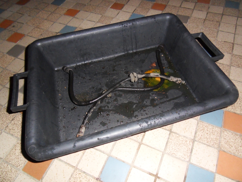

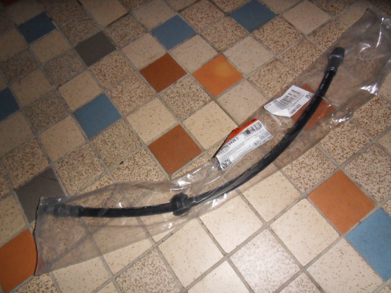

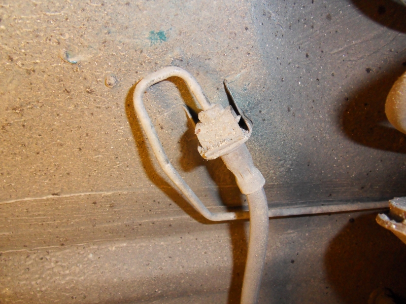

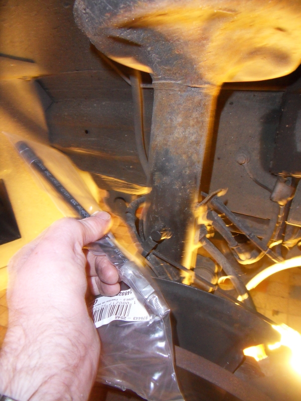

gegee36320ia 0 Posté(e) le 5 février 2013 bonsoir tout le monde je vous mets une photo de ma connerie lors de l'achat des flexibles "j'ai pas verifie avant sur la bm pour la longueur" ceux que j'ai achete font dans les 22 cm et ceux d'origine sur la bm font 42 cmvoici mes triangles, c'est marrant ressemble furieusement a ceux que j'avais sur la 325i... on dirait du M pour chassis sport mais pas sure pouvez vous me confirmer ou pas. Partager ce message Lien à poster Partager sur d’autres sites
nico491 0 Posté(e) le 5 février 2013 C est des arriere gegee va a carter cash il son a 12euros ttc Partager ce message Lien à poster Partager sur d’autres sites
gegee36320ia 0 Posté(e) le 5 février 2013 salut nicooui je m'en suis rendu compte apres commande comme un idiot.mais c'est bon les nouveaux devraient arriver pour le weeck endj'espere simplement que cela se demonte sans trop de soucis. Partager ce message Lien à poster Partager sur d’autres sites
nico491 0 Posté(e) le 5 février 2013 Oui j ai pas eu de soucis la derniere fois .il faut surtout faire une bonne purge avec lappareil adequate Partager ce message Lien à poster Partager sur d’autres sites
gegee36320ia 0 Posté(e) le 5 février 2013 pour la purge cela devrait etre bon mais un peu longet je ne fais que l'avant car je ne change que les flexibles avantpurge roue av D et roue av G jusqu'a temps que la pedale de freins sedurcisse. Partager ce message Lien à poster Partager sur d’autres sites

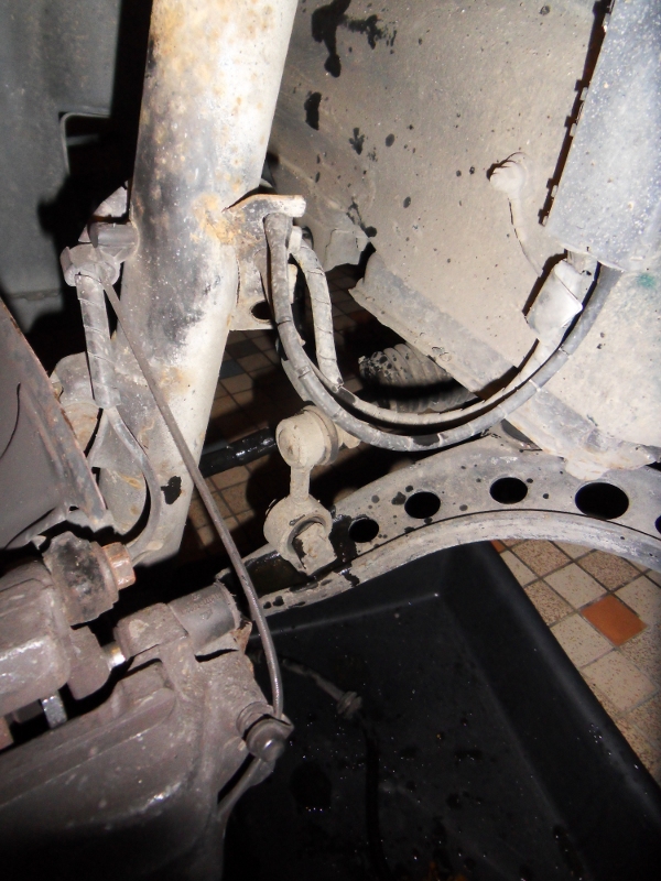

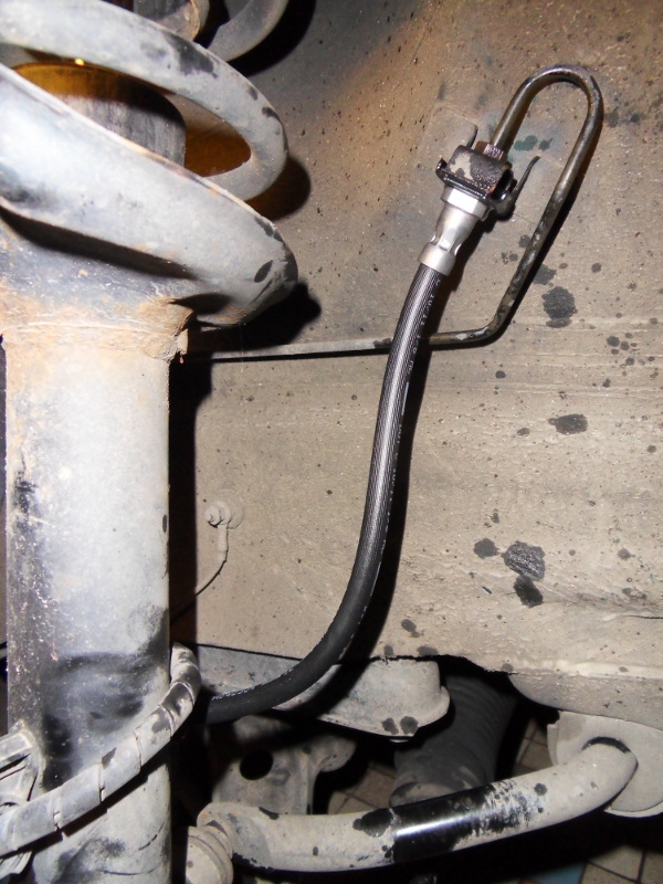

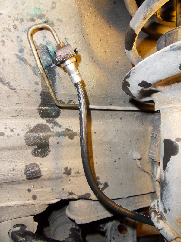

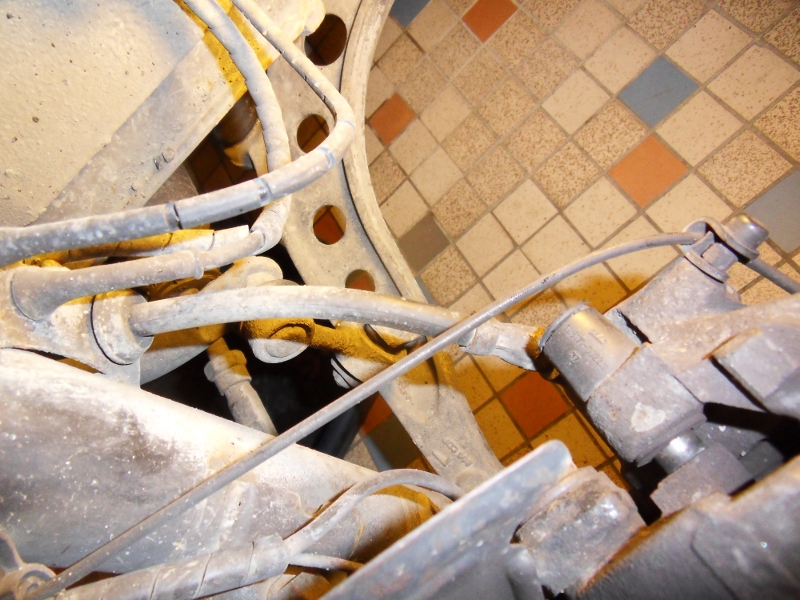

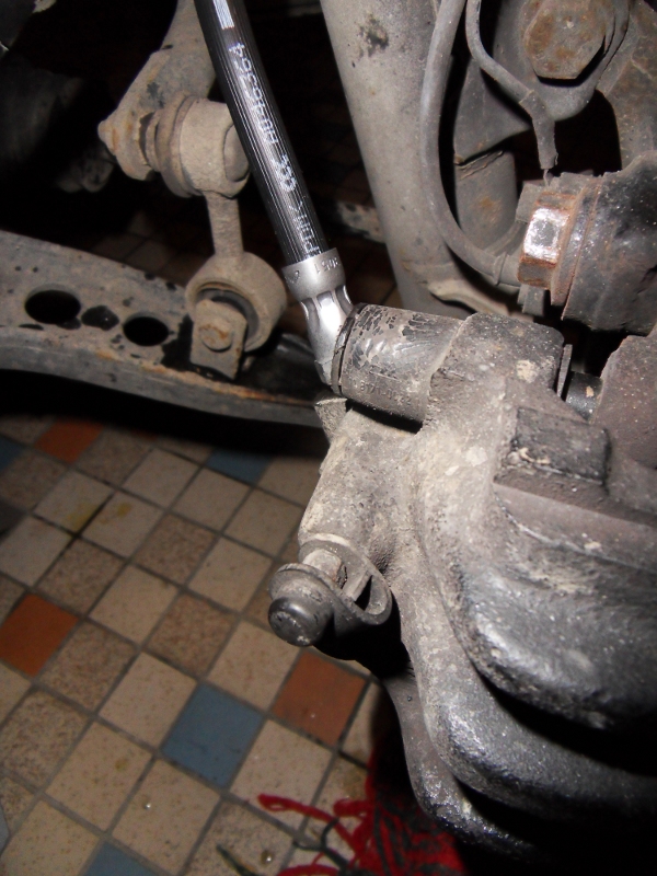

gegee36320ia 0 Posté(e) le 9 février 2013 bonjour tout le mondebon je viens juste de remonter les nouveaux flexibles de freins avant.pas de soucis pour le demontage et remontage.je mettrai les explications plus tard en meme temps que les photos.il me reste plus cas faire la purge des freins avant sachant que je n'ai pas perdu enormement de liquide. bon j'y retourne... Partager ce message Lien à poster Partager sur d’autres sites

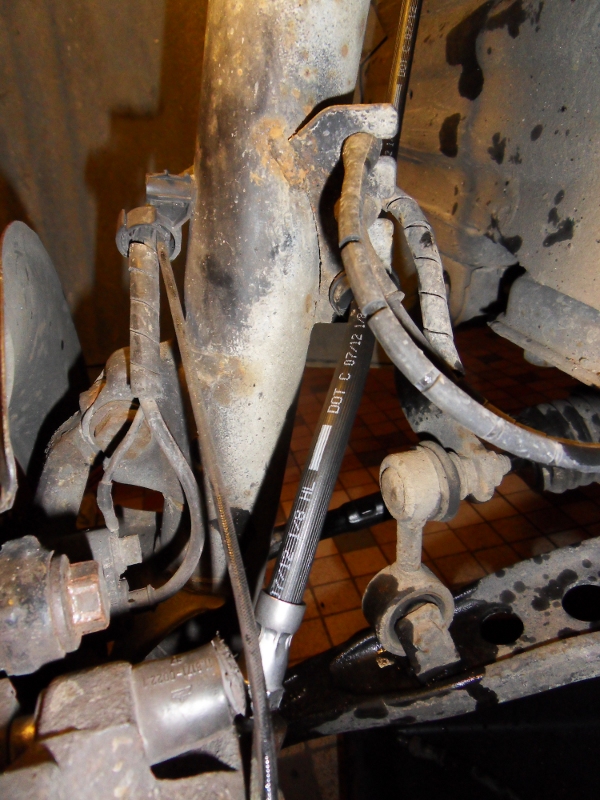

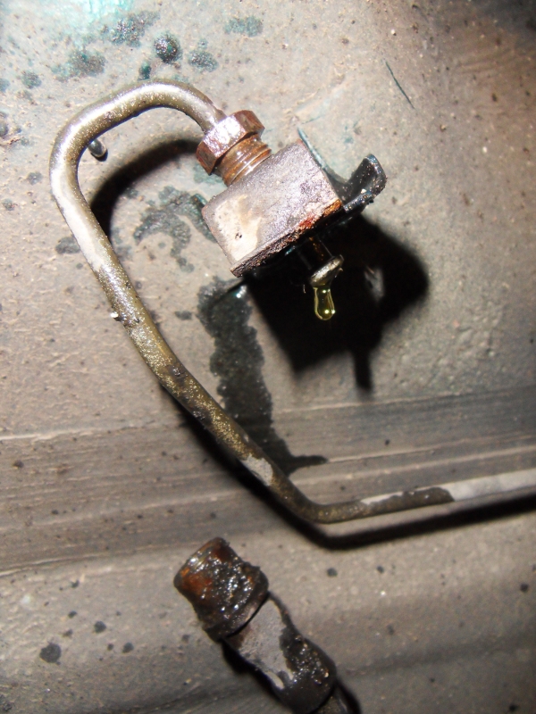

gegee36320ia 0 Posté(e) le 9 février 2013 Bon voici le boulot de la matineea savoir le changement des flexibles de freins avant et la purge du freinage pour l'avant.donc dans un premier temps l'outillage necessaire pour changer les flexibles de freins :- cle plate de 11 pour devisser le haut du flexible- cle plate de 14 pour devisser le bas du flexible (cote etrier)- cle plate de 7 pour la purgepetite astuce pour l'ordre de demontage ce qui vous compliquera moins la vie. on commence par devisser le haute en premier et le bas ensuite plus pratique. pour le remontage c'est l'inverse. je n'ai pas eu trop de mal a devisser pas de rouille.ensuite apres avoir remonte les nouveaux flexibles on peut faire la purge. il faut etre deux minimums. un a la pedale de freins et l'autre sous la bm pour la purge.place aux photos vaut mieux qu'un long discours.les flexibles d'origine avant demontagelors du demontage penser a bien nettoyer la petite patte metallique et surtout ne pas oublier de la remettre.flexible en cours de demontageancien flexible demontele nouveau flexible qui va prendre place (long. 42 cm pour systeme avec abs)nouveau flexible mis en placela vis de purge (cle plate de 7) et un bocal pour recuperer le liquide sinon vous etes quitte pour un bon nettoyage "comme moi d'ailleurs"vue sur les deux flexibles demonte (apres observation y en a un qui avait une dechirure)changement du flexible de l'autre cotevoici une petite partie de l'huile purger.... Partager ce message Lien à poster Partager sur d’autres sites

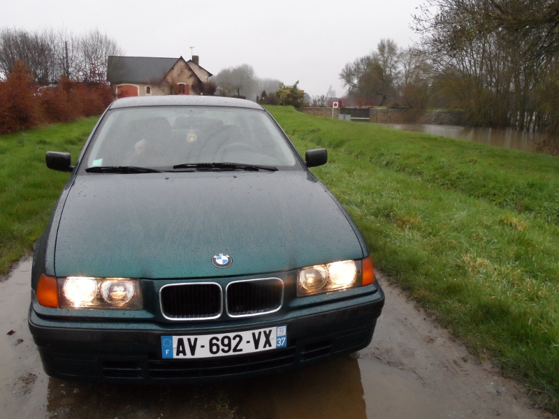

gegee36320ia 0 Posté(e) le 10 février 2013 Bonjour tout le mondebon ce matin petite balade dans les bas de ma commune pour voir l'efficacite du freingage. donc je suis alle faire mon petit tour pour voir la mayenne debordee de son lit, j'ai fait une petite seance photo... Partager ce message Lien à poster Partager sur d’autres sites
nico491 0 Posté(e) le 10 février 2013 Propre cette petite 316 Partager ce message Lien à poster Partager sur d’autres sites
gegee36320ia 0 Posté(e) le 10 février 2013 elle a ses petits defauts comme toutes les voitures de son agemais dans l'ensemble elle presente bien Partager ce message Lien à poster Partager sur d’autres sites

gegee36320ia 0 Posté(e) le 11 février 2013 photos prisent en arrivant toute propre...voila voila bonne soiree toute le monde... Partager ce message Lien à poster Partager sur d’autres sites
fh328icab 0 Posté(e) le 11 février 2013 elle a l'air propre cette petite, nickel, je te connais des feux arriere M3 berline neuf pas oem, mais replique parfaite, je n'en connais pas le prix, mais je me renseignerai si tu veux.ca me rappel des souvenirs qd j'avais mon 316 berline... Partager ce message Lien à poster Partager sur d’autres sites

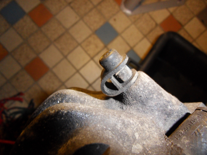

gegee36320ia 0 Posté(e) le 17 février 2013 bonjour tout le mondebon je suis sur l'audi depuis 7h00 ce matindonc petits soucis regles :- le train avant que je trouvais dangereux cette semaine. j'ai compris pourquoi les boulons de la jante etaient desserres!!!! j'ai eu du bo- habillage proctection sous le radiateur mal mis. j'ai refixe proprement cela fera moins de bruit en roulant.- les fameuses etiquettes des vitres ar. enlevees a l'aide d'un cutter.- la je m'attaque au reglage du frein a main (4 crans, actuellement plus proche des 7). Partager ce message Lien à poster Partager sur d’autres sites
