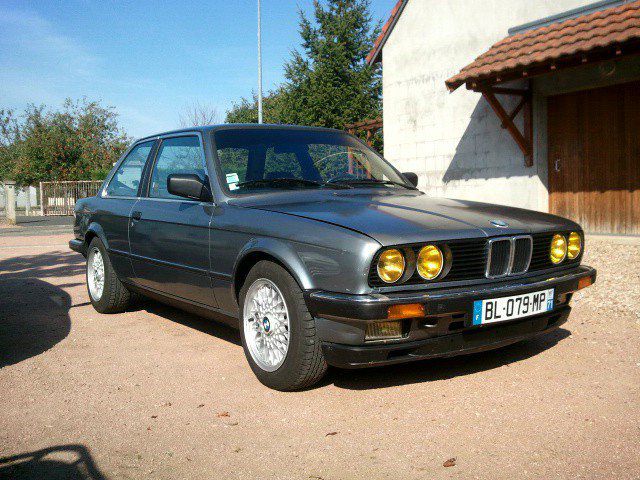

///MCGLENOU44 0 Posté(e) le 29 août 2012 on veux le voir ton e30 Partager ce message Lien à poster Partager sur d’autres sites
thibo1 0 Posté(e) le 29 août 2012 http://i36.servimg.com/u/f36/17/76/21/90/e3011.jpg Partager ce message Lien à poster Partager sur d’autres sites

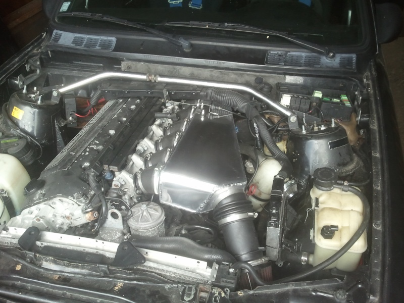

thibo1 0 Posté(e) le 29 août 2012 http://i36.servimg.com/u/f36/17/76/21/90/photo011.jpgchaudronnier de metier je fais des boites a air sur mesur la c'est pour un swap e30 s52 Partager ce message Lien à poster Partager sur d’autres sites
