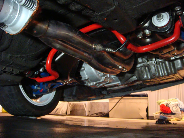

speedyo1 0 Posté(e) le 23 janvier 2011 a voir les roues posées, par contre la sonde lambda comme ca c'est pas top.si c'est une aem large bande elle doit indiquée du caca. parce qu'elle ne doit pas dépassé l'horizon, je ne sais pas si je me fais bien comprendre. Partager ce message Lien à poster Partager sur d’autres sites
raptor111 0 Posté(e) le 23 janvier 2011 Oui normalement la lamda c est entre 1h et 2h30 ou 11h et 9h30 si on ramene le tube a un cadrant d orloge Partager ce message Lien à poster Partager sur d’autres sites
