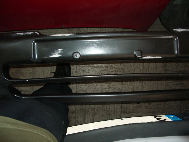

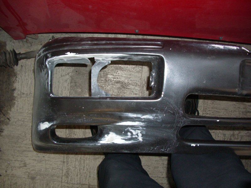

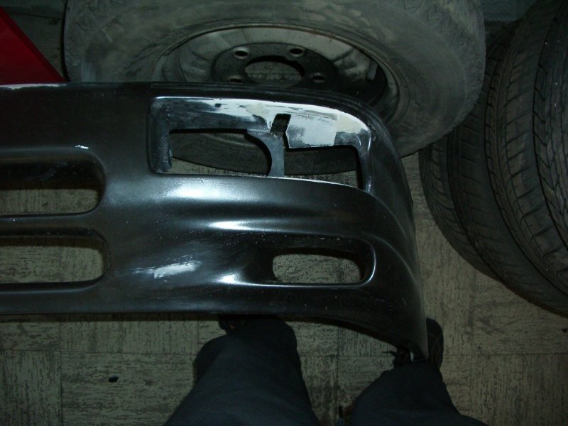

Saleens 0 Posté(e) le 6 avril 2007 a y est ca le fait pas mal, C plutot propre pas de casse ... juste une extension d aile sui a ptit pete de 5mm sur 20mm, un coup de synthofer fera tres bien l affaire j ai fait une ptit presentation des extension, ca a l air d etre tout juste a l avant, les roues passe tres tres pres, je sens qu elle vont etre rabotés sinon, plutot souple, voir tres fragile pour le PC avant, je pense acheter de la mousse polyurethane et en mettre plein derriere pour le rigidifier , pareille pour les extensions, pour eviter que ca sonne creux pour la fixation, vis autoforeuse et silicone transparent pour evité que la flotte reste coincer entre la tole et l arche ( ca sera plus propre je pense ) photo, promis, des que la peinture est faites, pour le montage aussi Partager ce message Lien à poster Partager sur d’autres sites

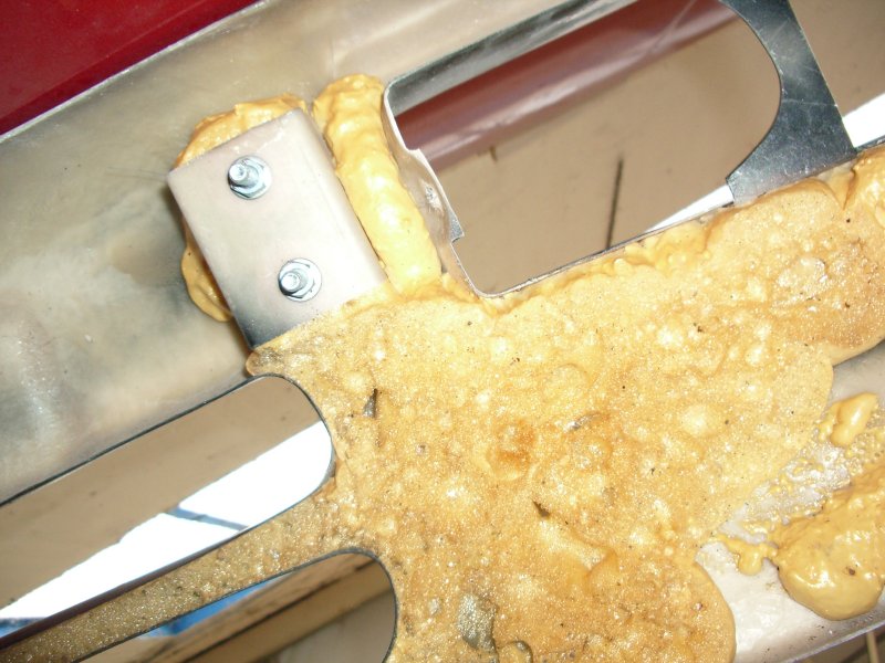

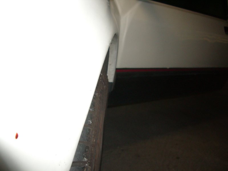

seb421 0 Posté(e) le 6 avril 2007 Ne mets rien dans les arches elles sont plus solides que tu ne le crois . En effet il faut les rabotter un peut avant que le pneu s'en charge . Pour le pare choc j'ai mis des ferrures plus grosses ca permet de le rigidifier un peu plus , mais pareil le pare choc est assez solide ( j'ai eu un con qui m'est rentre deant en marche arrirere avec une boule d'atelage et il y a pas eu trop de casse . Pare contre le pare choc arriere est assez fragile au niveau des eclairages de plaques . Pour l'etancheite des arches j'ai pris du silicone noir a pare brise , les autres silicones ne tiennent pas longtemps . Bon courage pour le montage , mets nous des tofs . Partager ce message Lien à poster Partager sur d’autres sites
2.0is man 1 Posté(e) le 6 avril 2007 tu as mis de la colle à parebrise?c'est le meilleur c'est ce que je mets aussi lorsque je colles des bas de caisse ou autre Partager ce message Lien à poster Partager sur d’autres sites
