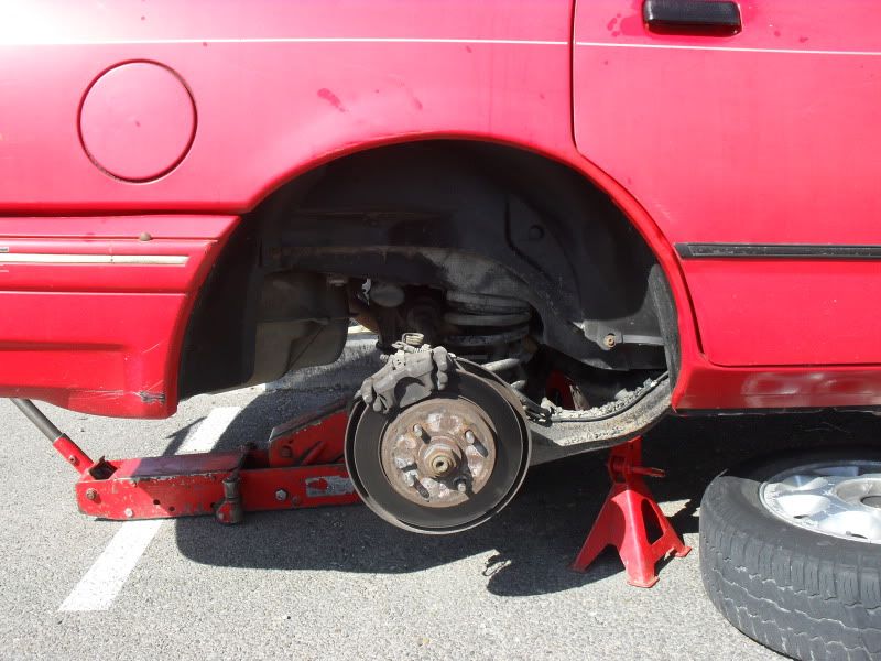

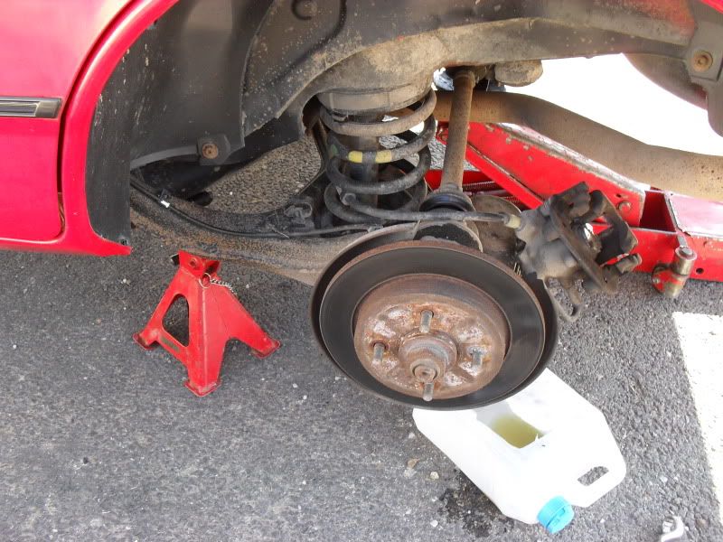

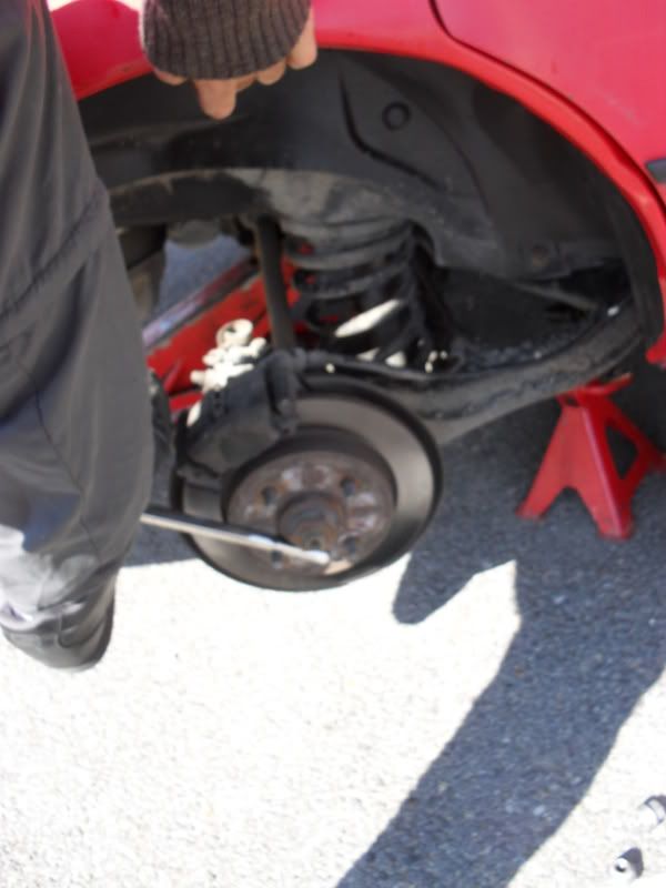

je rajoute ceci pour la comparaison train arriere berline / break:
berline
break
sur les breaks les amortos sont en avant des cardans, fixés sur le meme axe que les ressorts; sur les berlines et coupés en arriere. cette différence d'implantation de 25cm environ suffit a donner un gros levier en porte a faux aux sierra break. une bien mauvaise idée car un break ça se charge et du coup le chassis, qui se doit d'etre plus rigide a l'arriere sur les break, est plus faible !
disque a l'arriere ? !!!!!!!!!
tu as un auto bloc ????

un pont dgl 3.91
