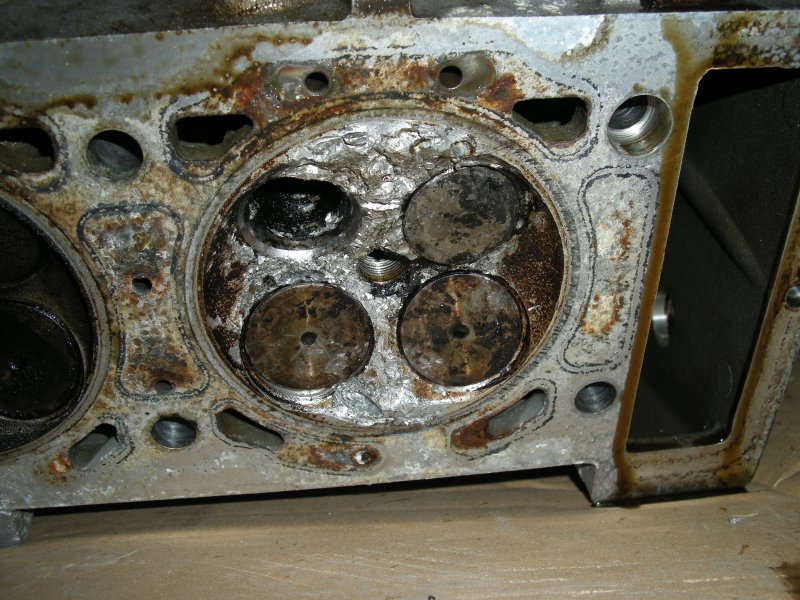

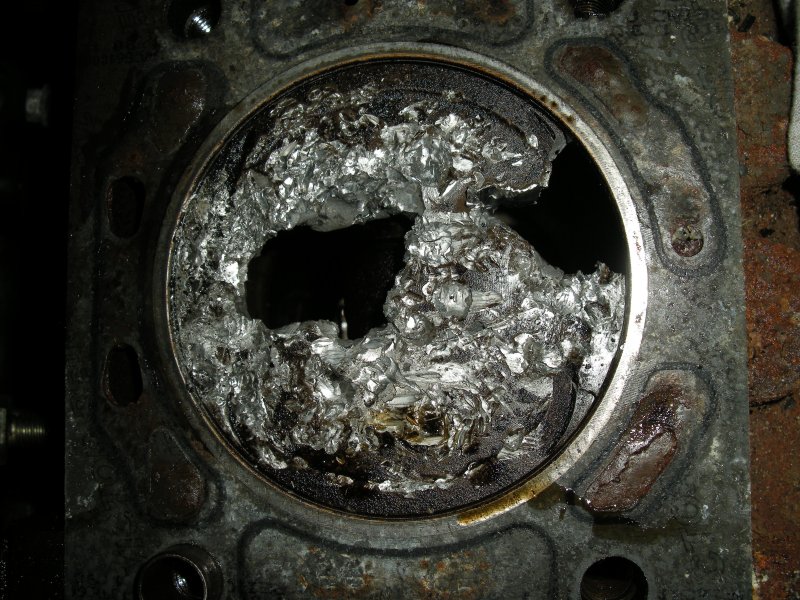

Saleens 0 Posté(e) le 12 mars 2015 aujourd hui comme c est l ouverture de la peche j y suis allé le carter, avec une belle cloisonles 2 ref de bieles 5AB ( a partir de 96 ) et 6AAles ecrous de bieles, KX90 ( vieux modele avec large ecrou ) et KX110 Partager ce message Lien à poster Partager sur d’autres sites
fordiste 1 Posté(e) le 12 mars 2015 oh un piston puzzle ! c' est un combien de pièce ? ouais je sait ........... doit y avoir des dégâts dans le cylindre , et c' est du a quoi ? soupape décapitée ? Partager ce message Lien à poster Partager sur d’autres sites
Saleens 0 Posté(e) le 12 mars 2015 j ai de la loctite, donc c est pas grave pour le piston le cylindre juste un choc a 1 cm en dessous de la culasse, il est pas rayé en passant le doigt ( a voir de plus pres quand meme avec outils )oui soupape decapité, d ailleurs j ai pas trouver la tete Partager ce message Lien à poster Partager sur d’autres sites
fordiste 1 Posté(e) le 12 mars 2015 elle doit pas être bien loin ! plantée dans le piston ...........j' en ai un ( moteur Kawasaki ) soupape d' admi ( bien souvent ce sont elle qui cède ) décapitée a haut régime .la cause calamine s' accumule et la soupape fini par lâché , puis certaine soupape usine sont pas prévue pour plus de 5000tr ....bref , plus de piston , plus de chambre de combustion non plus d' ailleurs celle d' échap a morfler et la bougies et intégrée par contre le cylindres étais pas trop griffé .... il a étais réalésé et sert sur une machine de course fait maison avec un pote du temps ou ont préparé des bécanes Molotov ( le truc qui pète des flammes ) . Partager ce message Lien à poster Partager sur d’autres sites
Saleens 0 Posté(e) le 12 mars 2015 perdu pas dans le piston :phttp://saleens.free.fr/sierra/bitmaps/x.xs/20110831/DSCN2253.jpgni dans la culassehttp://saleens.free.fr/sierra/bitmaps/x.xs/20110831/DSCN2254.jpgdans mon cas je vais faire ca :_ je garde mes pistons 2 - 3 - 4 - 5 - 6 / changement bieles 6AA par 5AB_ cylindre 1 accueillera 1 piston d occasionpour le redemarrer, ca devrai marcher sans probleme, je pense que c est mieux aussi de garder mes assemblage pistons/cylindres par rapport a l usureet par la suite passage de 2.9 a 3.4 ( utilisation vilebrequin cologne 4.0, bieles 2.9, piston jeep V6/V8 3.7/4.7 Mahle - 513420 )des info ici : http://www.szarbia.com/index.php?p=art_detal&dzial=3&kat=7&pkat=15&pkat2=0&id=59 Partager ce message Lien à poster Partager sur d’autres sites
