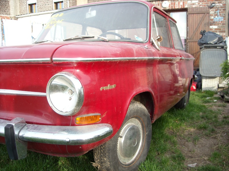

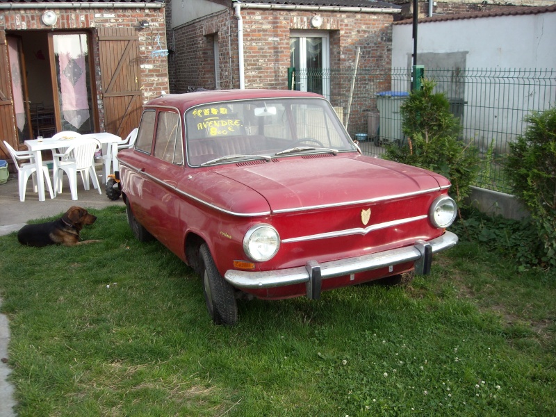

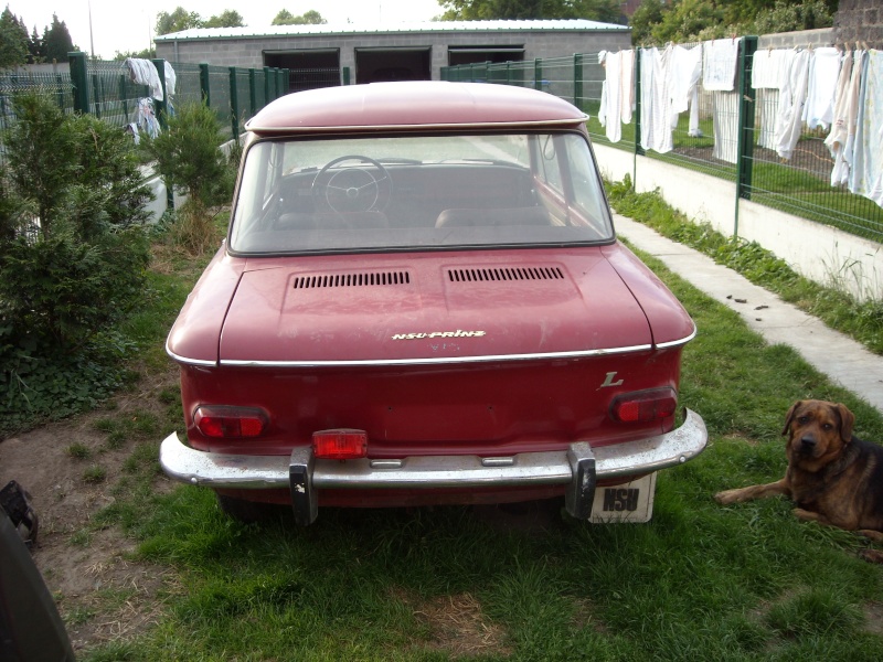

nsu-prinz4-1967 0 Posté(e) le 22 juin 2008 Bonjour à tous, Comme vous avez pu peut être le voir dans la section présentation, je suis actuellement en train de restaurer une nsu prinz 4 de 1967. Le plus gros du boulot consiste à refaire le moteur qui est actuellement bloqué. C'est un petit bycilindre de 598cm3 qui s'inspire de la mécanique moto de l'époque et à priori pas tres sorcier à refaire. Seulement voila, c'est une premiere pour moi et dans la RTA on parle de mandrin en laiton, d'extracteur et de plein d'autres outils dont je ne dispose malheureusement pas (ni les competences d'ailleurs). Je suis donc à la recherche de conseils, astuces, marche à suivre ou de toutes experiences qui pourrait m'être utile et m'aider à avancer. J'essaie de vous mettre des photos de la situation présente dès que possible et merci à tous par avance. Partager ce message Lien à poster Partager sur d’autres sites

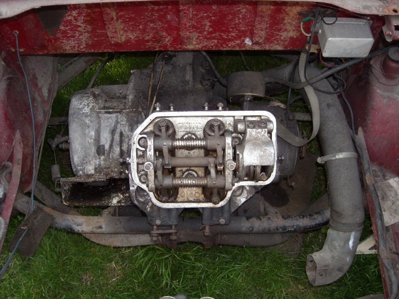

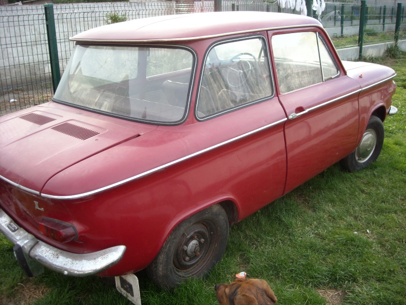

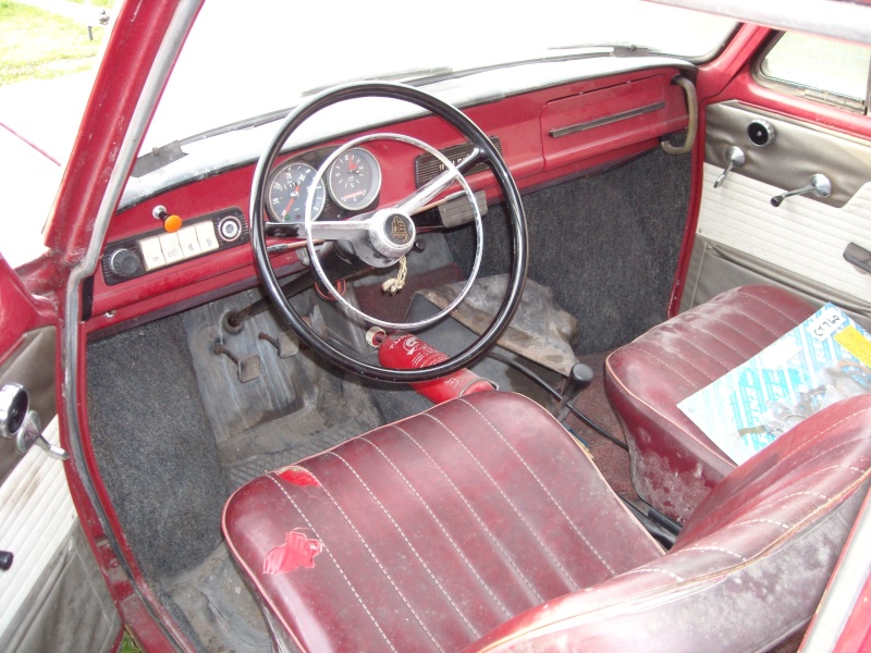

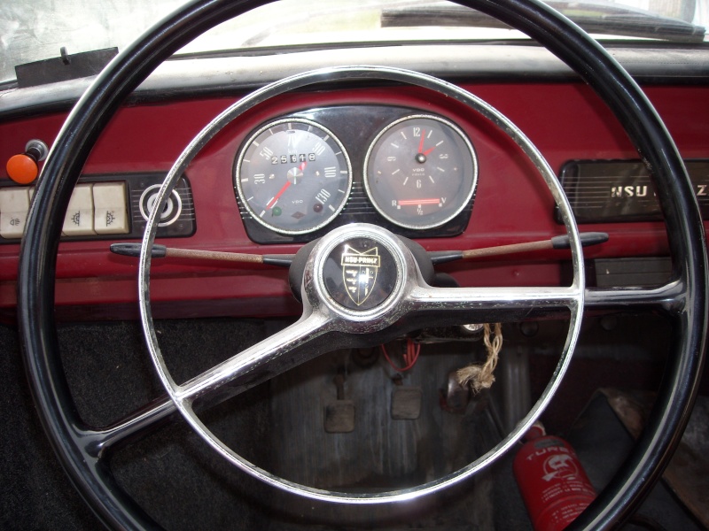

nsu-prinz4-1967 0 Posté(e) le 23 juin 2008 Bonsoirr à tous et avant tout merci pour vos messages encourageants, pas de doute on est sur un forum ch'ti ! Comme promis voici les photos (en esperant que ca fonctionne) . Il y a des photos de présentation générale de la voiture puis deux photos du moteur au stade ou j'en suis. Ont été effectué dépose du capot moteur, du cache culbuteurs, du carbu et de l'echappement. Je suis bloqué pour enlever les joins thoriques pour déculasser car il faut enlever l'arbre à cames et la distribution (assez spécifique sur ce modèle) . J'espère que vous aller pouvoir m'aider pour avancer dans la démonte du moteur, si vous avez besoin d'autres photos voir d'un scan de la RTA pas de soucis. D'avance merci. [/img]http://i48.servimg.com/u/f48/12/58/95/72/photo_10.jpghttp://i48.servimg.com/u/f48/12/58/95/72/photo_11.jpghttp://i48.servimg.com/u/f48/12/58/95/72/photo_12.jpghttp://i48.servimg.com/u/f48/12/58/95/72/photo_13.jpghttp://i48.servimg.com/u/f48/12/58/95/72/photo_14.jpghttp://i48.servimg.com/u/f48/12/58/95/72/photo_15.jpghttp://i48.servimg.com/u/f48/12/58/95/72/photo_16.jpghttp://i48.servimg.com/u/f48/12/58/95/72/photo_17.jpghttp://i48.servimg.com/u/f48/12/58/95/72/photo_18.jpg[img] Partager ce message Lien à poster Partager sur d’autres sites

nsu-prinz4-1967 0 Posté(e) le 24 juin 2008 bonsoir à tous et merci à toi vince Par contre il ne semble pas y avoir d'adepte du démontage d'une distribution à bielles par excentrique .... Dans la RTA, ils preconisent d'utiliser un mandrin en laiton et j'ai peur si j'utilise autre chose de tout abimer bref, une impasse de plus ... Partager ce message Lien à poster Partager sur d’autres sites

nsu-prinz4-1967 0 Posté(e) le 25 juin 2008 Bonsoir, Ce soir je me suis lancé et j'ai continuer à demonter le moteur en espérant ne pas avoir fait trop de dégats. J'ai donc démonté les tiges supportant les culbuteurs, l'arbre à came et la partie supérieure de la distribution par bielles. Je vais essayer de vous tenir au courant de la suite des événements au fur et à mesure par contre si vous voyez que je m'y prend mal ou que je fais pire que mieux, n'hésitez surtout pas à me le dire puisque c'est la première fois que je démonte un moteur. N'ayez donc pas peur de me prendre pour une quiche, j'en suis une ! [img][/img] Partager ce message Lien à poster Partager sur d’autres sites
