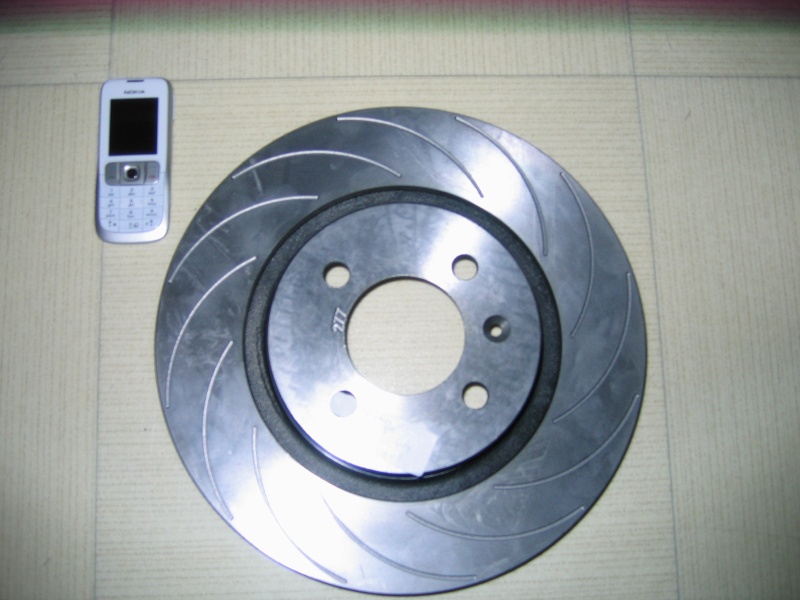

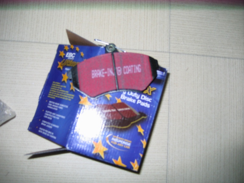

bon ja i recup un freinage de g en 280
au programme:
peinture etriers
roulements neuf
flexible avia neuf
disques rainurer percer omp ou zimmermann
plaquette ebc rouge ou ds2000
maitre cylindre en 22.2 de passat 35i
photo a suivre

bon les pieces arrive et assez vite....
ce matin livraison de vw des tout les joints
place au photos des pieces ds leur "jus" a la reception:
voici les 2 etriers
voici un des 2 demi train (moyeux)
une partie du kit refection recu
manque la plaquette" anti vibration "entre le piston et la plaquette
sinon j attends: disques,plaquettes,roulements, rotules,tole de protection de disque (merci GG)
ds les jours a venir: demontage des moyeux d et g (merci a mon pot garagiste)
extraction de la vis de maintien de disque peter dedans (les 2 flasques sont comme ca..,merci papa)
microbillage (merci papa)
traitement noir satine (merci papa)
la suite quand j aurai le reste
de quoi occuper (je fais faire car je ne bricole pas avec ma jambe)

ca y est les moyeux sont demonter de leur vieux roulement
y a plus qua .....

mes freins avancent:
les vis de maintien de disques sont percer et retarauder
les moyeu decaper et traiter
j attends les roulemnt (demain?? se serait bien)
j attend aussi la tole gauche de protection
ils seront pose apres le ct passe
les photos semaine prochaines
voila
