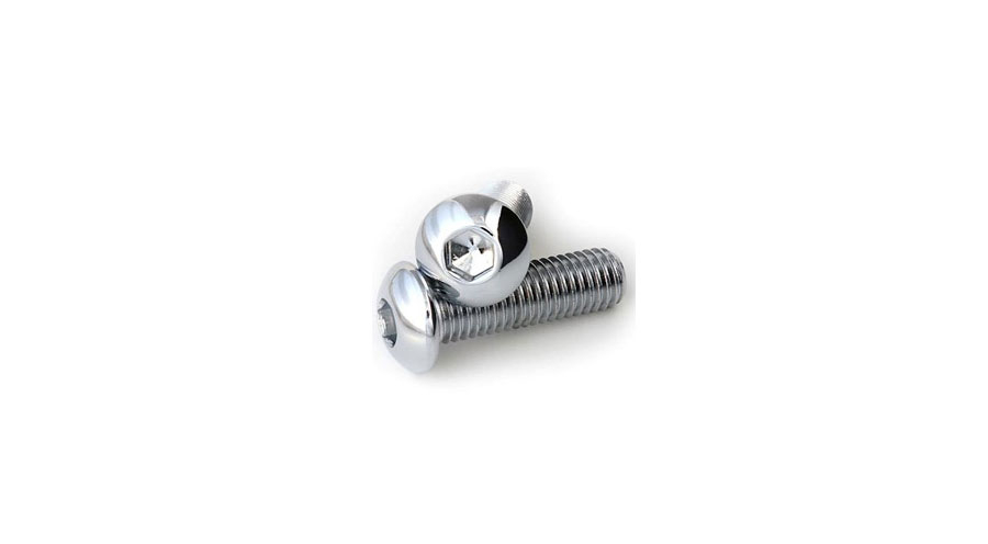

Antho011 0 Posté(e) le 19 janvier 2012 Ou alors je met des vis comme ça :Vous en pensez quoi ? Partager ce message Lien à poster Partager sur d’autres sites
Beurk1 0 Posté(e) le 22 janvier 2012 J'aime bien les 6pans creux, mais par expérience vaux mieux des têtes hexagonales car ça limite les outils à prendre dans le coffre Partager ce message Lien à poster Partager sur d’autres sites
