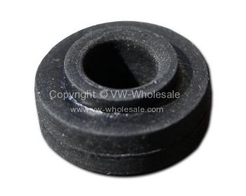

j'ai peut-être un indice: à gauche (noir) le joint d'origine (pas forcément d'origine d'ailleurs) et à droite (orange) celui que je viens d'acheter (pour radiateur alu, dispo chez tous les revendeurs)
Le noir a un trou plus petit (8mm vs 10mm) MAIS il est plus épais de 2mm : 10mm contre 8mm. ça peut faire la différence et fuire.
Sur la vieille RTA que j'ai, il y a bien marqué de ne pas oublié les entretoises, et je pense que c'est elles qui m'empêchent de serrer plus
Est-ce que quelqu'un a déjà changé ces joints ? et si oui, est-ce bien les oranges qu'il faut mettre ?

le diamètre intérieur des joints et en fonction des carters moteurs , sur les 1200/1300 par ex les conduits d'huile sont plus petits c'est pour cela qu'il y a 2 modèles différents.
Dans le doute essai avec les noir,mais ils doivent de toutes façon reposés facilement dans les logements des conduits d'huile.

et ici http://www.oceanstreetvideo.com/vwtech/OilCoolerSealFaq.html le gars dit bien à la fin que sur les type3 c'est comme le orange sur les type1, mais en plus épais
j'en trouve aux US en cherche "oil cooler seals", comme ici http://www.redlinemotive.com/store/replacement/wizard.asp?year=1971&make=VW&model=T3--001&category=A&part=Oil+Cooler+Seal
là le revendeur est en Angleterre mais il ne répond pas par email http://www.vw-wholesale.com/details.aspx?group=108&cat=453&subcat=1979&id=9975
va falloir que je l'appelle
Je galère vraiment pour trouver ces 2 petits joints à 1 euro Evil or Very Mad
Une fois de plus, la joie d'avoir un type 3 avec ces petites différences Mr. Green
ça y est, j'ai enfin réussi à avoir les bons joints ici http://www.customandcommercial.com/volkswagen-type_3/engine_parts/oil_pumps--and--oil_coolers/german_quality_oil_cooler_seal_type_3_4_needed_9975/

Radiateur remonté, plus aucune fuite cheers
