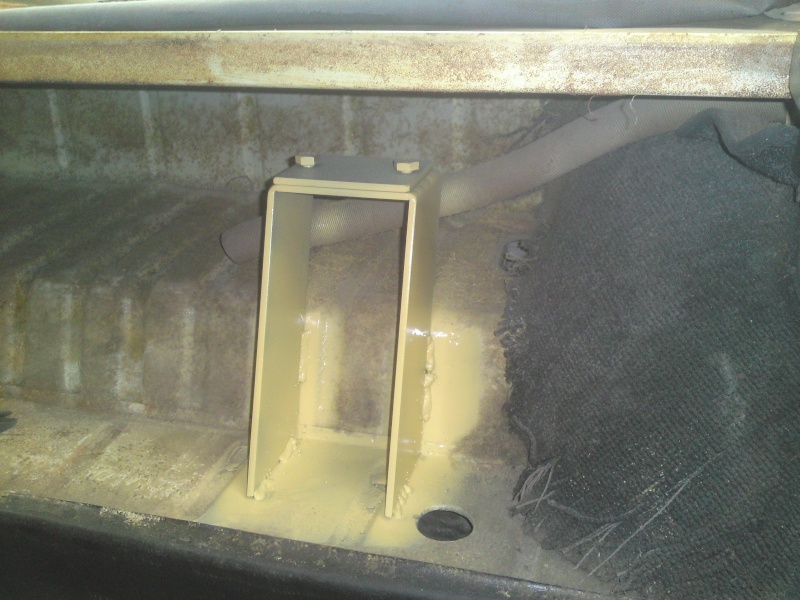

Réalisation du point de fixation a souder (rectangle 5x4cm ép.2,5mm)

Pour le dernier point là va falloir souder, il y en a pas a cette emplacement ( sur mon Notch 63-64)
On perce (pas trop prés du régulateur élec) pour que le montage se plaque correctement, on peut utiliser un foret a étage ou une scie cloche acier

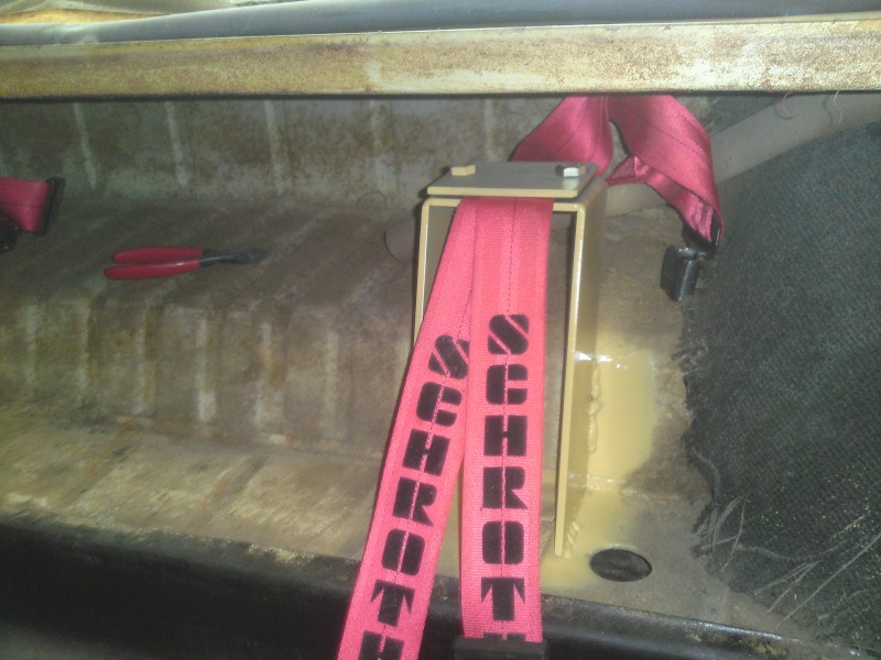

Et on soude (pour moi au MIG) , puis ptit coup d'appret
Au final sa donne ça

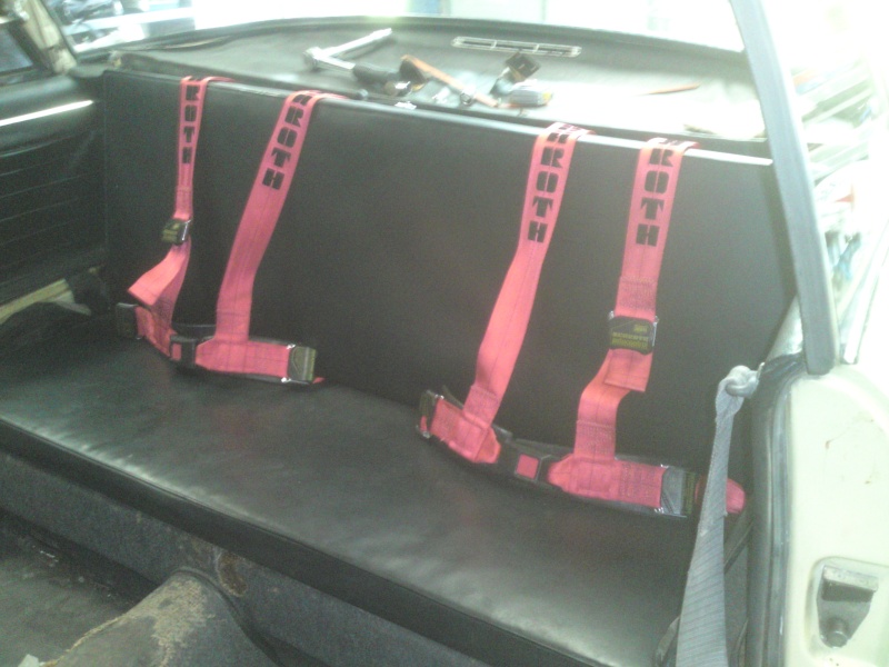

montage ok pour sièges BB, faudra juste bien régler les sangles.
Avec ce montage, nos chers petits bambins pourront faire un tour avec leur papa.

madame m'a imposé la meme chose il y a 2 ans, j'ai monté des harnais 4 points par mouflet, je ne sais pas poster les tofs mais si ça interresse quelqu'un pas de problemes, c'est tres simple!!
heuuu, c'est simple de mettre des harnais 4 points a l'arriere des type 3, pas de mettre des tofs sur le forum.... 'sorti'

Salut,
Je veux bien voir ton montage de harnais, car sur le T34 à l'arrière, il y a vraiment rien de prévu d'origine.
Donc quitte à faire quelque chose sans trop de modifs et de mise en oeuvre, je dis pas non Wink
