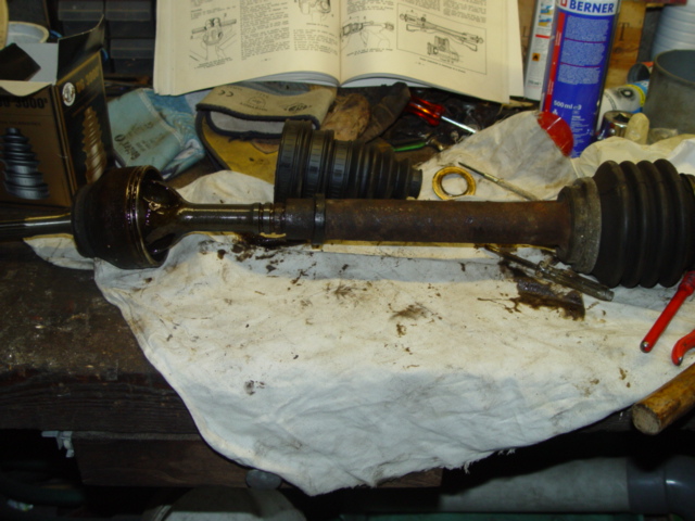

eric7828 0 Posté(e) le 16 mai 2013 Bonjour à tous,J'ai démonté le cardan mais je ne comprends pas comment le soufflet peut passer d'un coté ou de l'autre car un des bouts doit faire 2cm...Même si on démontait d'un coté ou de l'autre les têtes de cardan cela ne passerait pas.Au milieu il y a un axe qui est pris dans un autre mais cela ne semble pas se dévisser..; Quelle est l'astuce ?Merci.[img][/img]http://i81.servimg.com/u/f81/17/28/05/19/dsc00211.jpg Partager ce message Lien à poster Partager sur d’autres sites
cascadeur 0 Posté(e) le 16 mai 2013 Salut Eric, si tu n'as pas l'appareil pour emboiter le soufflet, tu vas galérer ... Bon en premier lieu il faut ouvrir le cardan, en faisant sauter l'agrafe qui a trois tètesEnsuite déposer la tète du cardan en faisant attention au pion central et au ressort qui risquent de tomber.Après on découpe le souffletEnsuite il faut un cône pour emboiter le maudit soufflet !!!!!!!Emboiter le cône sur l'arbre du cardanJe suppose que tu n'as pas cet appareil donc deux solutions: soit tu trouves un garage sympas qui de le monte ou te prète un appareil ou alors il m'est arriver de jouer les MC gayver en positionnant du chiffon sur l'arbre du cardan, et en faisant un cône maison avec 2 bouteilles de badoit emboitées l'une dans l'autre pour plus de facilité( badoit fraise ou menthe ou nature, ça marche pareil !!!)attention c'est chaud a emboiter, pire qu'avec l'appareilbien graisser l'intérieur du soufflet, enfiler une grosse paire de gants et là il faut tirer le soufflet comme un fou pour pouvoir faire passer le petit diamètre du caoutchouc à l'endroit ou le diamètre du cardant est le plus gros !!!!En général on épuise son stock de gros mots, injures et jurons en tous genre car c'est la misère a faire passer!!!!!Là le plus dur est PRESQUE fait, oui j'ai dit presque car maintenant il faut reposer la tète du cardan, en faisant attention a bien remettre le pion central qui pousse avec son ressort.Ensuite il faut refaire prendre la maudite agrafe qui se promène dans la tète du cardan, mais qui ne veut pas se mettre en place: un conseil perso nettoyage au mieux de la tète pour enlever le reste de graisse, c'est plus facile pour choper l'agrafe!!!!Dès que tu as mis un des trois cotés il faut appuyer avec un tournevis de façon a positionner l'agrafe au niveau du pion central et dès que tu sens le cran alors on peut emboiter les 2 crans restantsMaintenant on peut bourrer de graisse et mettre les colliersBonne chance !!!!! Partager ce message Lien à poster Partager sur d’autres sites

cascadeur 0 Posté(e) le 16 mai 2013 Alors avec un écarteur pneumatique ça va tout seul, on arrive mème a les emboiter sans rien démonter, mais attention si c'est du soufflet adaptable, car moins costaud, moi je les trempes dans l'eau chaude histoire que le caoutchouc soit plus souple . Partager ce message Lien à poster Partager sur d’autres sites
eric7828 0 Posté(e) le 16 mai 2013 Oui je le tremperai dans de l'eau chaude et j'irai doucement... Partager ce message Lien à poster Partager sur d’autres sites
