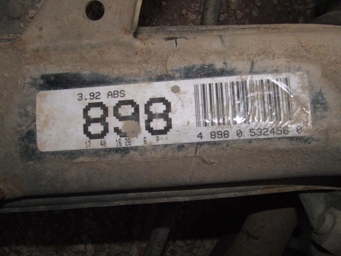

kenzo54 0 Posté(e) le 31 juillet 2007 il suffit de le lire sur le pont c'est une étiquette blanche écrit en noir Partager ce message Lien à poster Partager sur d’autres sites
Yoyo111 1 Posté(e) le 31 juillet 2007 kenzo54 a écrit:il suffit de le lire sur le pont c'est une étiquette blanche écrit en noir Ah? Je n'ai jamais vu cette étiquette mais elle doit se décoller assez souvent. Le rapport de pont est gravé sur le plan de joint du couvercle juste derrière la sortie de gauche. Il y a le numéro de série du pont, et à la suite en bas le rapport du pont. Il y a souvent de la crasse à cet endroit: un coup de brosse en fer et tu sauras tout! Au fait Boutchi, tu as une boîte 4 ou 5? Quel est ton rapport de pont? (il a peut-être été changé). Partager ce message Lien à poster Partager sur d’autres sites
kenzo54 0 Posté(e) le 31 juillet 2007 c'est cette etiquette! cette photo provient de l'auto de celle de merco201 Partager ce message Lien à poster Partager sur d’autres sites

Yoyo111 1 Posté(e) le 2 août 2007 Si ta voiture est en boîte 4, tu devrais déjà avoir un pont en "3,23" (entouré en rouge sur la photo) et donc le compteur ne sera pas non plus à changer. C'est le rapport qui va bien pour rouler confortablement et économiquement. C'est facile à vérifier: tu vas derrière ta voiture à plat ventre avec une brosse à la main et tu grattes l'endroit bien plat qui est entouré (vas-y franchement, c'est de la fonte!). Bon, tu n'aurais pas cette peinture grise et rouge... J'ai mis cette couleur pour attirer l'attention de celui qui souhaiterait prendre le pont si cette voiture part à la casse... Partager ce message Lien à poster Partager sur d’autres sites
