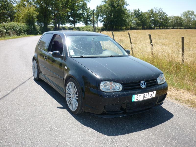

dar 0 Posté(e) le 12 décembre 2010 Ma Golf MODEL : TDI 100 ANNEE : 2003MOTEUR : ATD COULEUR : Noir L041Equipements d'origine: Climatronic Volant cuir 3 branches pommeau cuir Anti brouillard avant Options finition Match II: Sieges sports Jantes Route 66 16" Fond de compteur Match II, cerclage alu Essuis glace et bras Aerotwin Modifications: Veilleuses effet xénon EGR desactivé Spoiler avant GTI 25th (répliqe) changé pour un pare choc .:R32 (très bonne réplique) Peinture des étriers en bleu façon .:R32 Bas de caisse GTI 25th (réplique) changés par des bas de caisse .:R32 (réplique) Spoiler arrière V6 (OEM) Sorties échappement en 2*70mm Activation du anti carjacking par JJ Picot et Damien Activation d'ouverture et fermeture des vitres à distance par JJ Picot et Damien Vitres teintés : clair à l'avant et fumé moyen à l'arrière Interieur cuir noir chauffant Jantes Golf V .:R32 en 18" (répliques) Accoudoir imitation cuir noir PC arrière .:R32 Sortie en duplex en 2*90mm Sièges chauffants : trop la classe Repose pied .:RLine Régulateur de vitesse (depuis le temps que je le voulais ) désiglage "Match II" et "TDI" Xénon R32 OEM avec kit HID 6000K seconde monte avec ampoules d2s grâce à l'aide de Boubou93 pour ses nombreux conseils! Essuis glace et bras arrière GV (Aerotwin) un grand merci à Opmotorsport Projets: Système complet du TDI 130 (acheté, en attente de pose) Becquet .:R32 (réplique) (plus qu'à le peindre) B4 avec ressorts H&R -35 Reprogrammation ATH pour aller chatouiller les 170 cheveaux et 370 Nm avec embrayage de VR6 et volant moteur G60, ou golfopeos pour avoir 2 fichiers : un soft d'environ 140-150 cheveaux pour rouler tout les jours et l'autre en hard pour déconner parfois Kit lave phareMise à jour le 1 Décembre 2010 : 171.000kmPhotos lors de mon achat : 126000kmMaintenant : Partager ce message Lien à poster Partager sur d’autres sites
STEFEN974 0 Posté(e) le 12 décembre 2010 elle est magnifique ta golf !!!! Partager ce message Lien à poster Partager sur d’autres sites

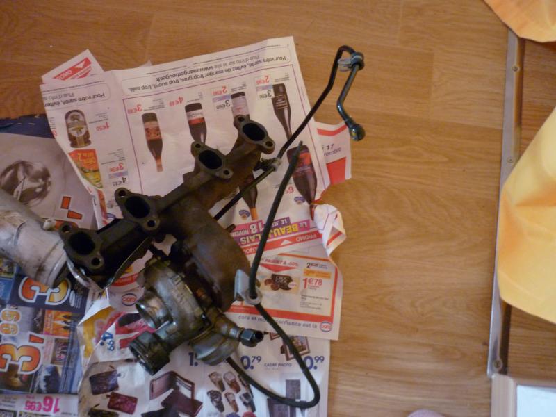

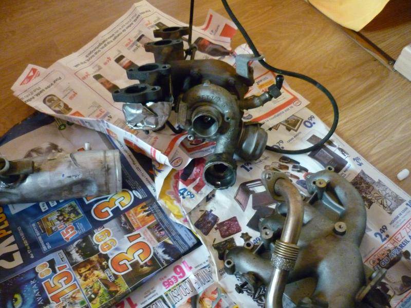

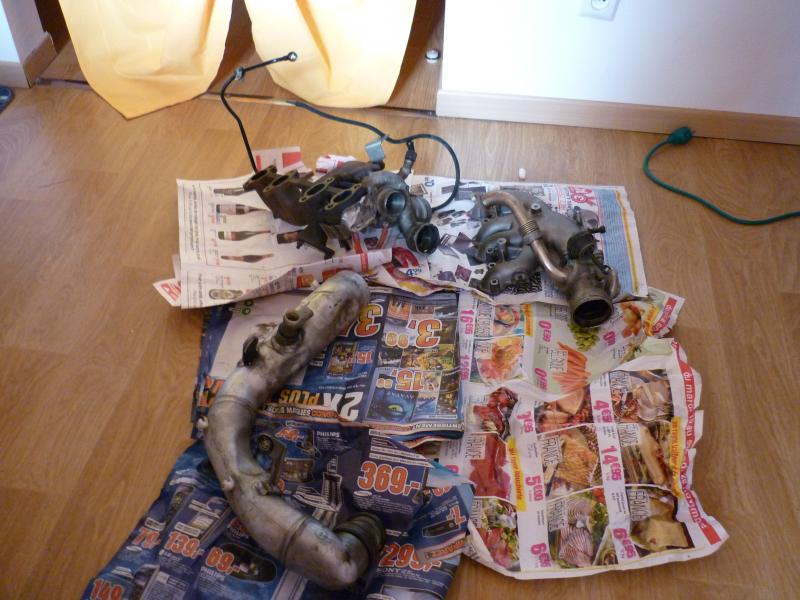

dar 0 Posté(e) le 18 janvier 2011 Bon je viens au news, après avoir passé mes partiels du semestre 7, j'ai enfin du temps libre, reception de ça : Concernant son état, il a l'air nickel, la commande de GV bouge pas très bien, mais je compte le démonter pour faire un tit nettoyage quand à faire, concernant la pipe admission et la vanne EGR, il une petite couche de calamine. Mais je suis etonné, je le croyais un peu plus gros ce turbal Me manque juste tous les joints à acheté :mrgreen: j'y vais demain, en même temps, je vous laisses les refs pour compléter mon prochain tuto.Bon weekend prochain, direction Lyon, pour le monter avec un ami. Réfs : joint collecteur d'echappement.........: 037 253 039 D (x4).......=8€01 (pochette de 4 ou unité ) joint collecteur d'admission..............: 028 129 717 D..............=7€06 plaques EGR....................................: 038 131 925 A (x2).......=2€75 (x2) joint EGR/tube recyclage..................: 069 131 547 D..............=2€99 joint turbo/recyclagE........................: 038 131 547 A..............=3€71 N75 pour ASZ.................................: 1K0 906 627 A...............=53€10 ajustage fileté avec joint cuivre.........: 028 145 786..................=28€94 (arrivée d'huile turbo) joint retour d'huile turbo...................: 028 145 757.................=2€15 (joint en losange) Partager ce message Lien à poster Partager sur d’autres sites
dar 0 Posté(e) le 31 janvier 2011 Un message pour vous dire que le turbo du 130 est en place depuis 7 jours et ca tourne nickel et ca pousse quand même un peu plus Je suis en train de rediger un tuto mais je pense que je vais mettre du temps, il y a beaucoup de details. Partager ce message Lien à poster Partager sur d’autres sites

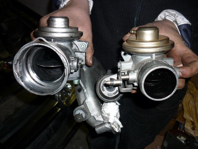

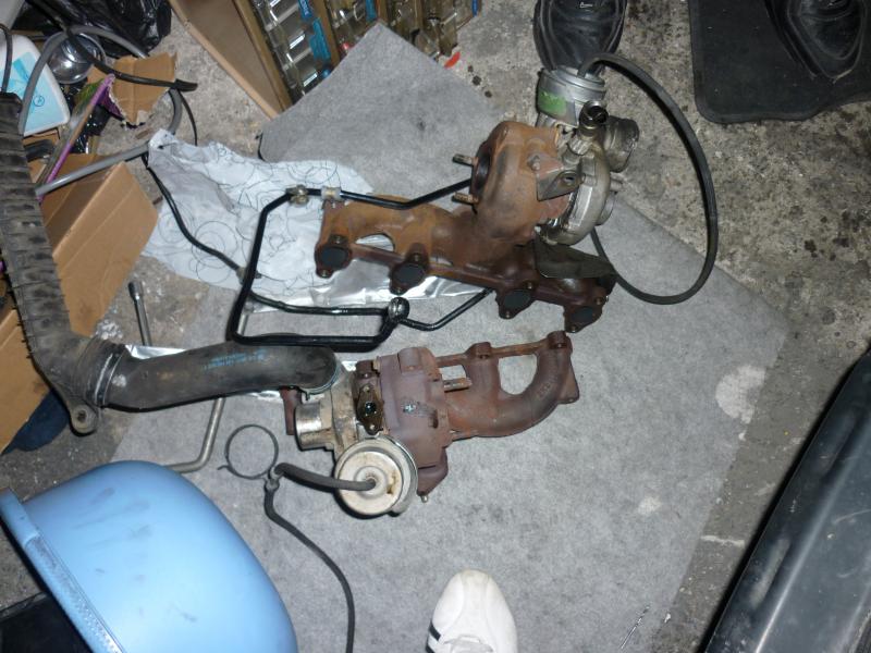

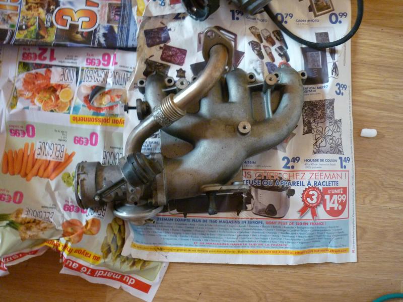

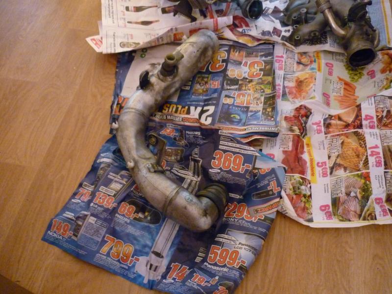

dar 0 Posté(e) le 31 janvier 2011 Voilà, pour comparer un peu On voit nettement la différence sur la vanne EGR, c'est bluffant :hallu: concernant le turbo, je vous laisse voir ça, pour la pipe, c'est pas du tout la même forme : Turbo 130 en haut :Vanne EGR, pas la peine de vous dire lequel est celui du 130/150 :ptdr: Pipe admission 130/150 à droite : Partager ce message Lien à poster Partager sur d’autres sites
Malbaryxvert974 0 Posté(e) le 31 janvier 2011 DONc les piece de la 150 est plus grosse que celui de la 130? Partager ce message Lien à poster Partager sur d’autres sites
dar 0 Posté(e) le 31 janvier 2011 Non, c'est les mêmes hormis l'intercooler qui est un peu plus gros et bien sûr le turbo Quand je met 130/150 c'est en comparaison du 90/100/110/115 Tu comprend mieux? Partager ce message Lien à poster Partager sur d’autres sites
