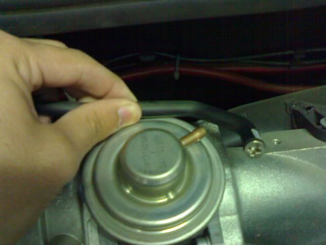

DiouF Bibiza 0 Posté(e) le 12 décembre 2010 Merci Djo, essaye fait avance ali le plus possible Déja EGR OFF cette aprem essai la voiture y accelere )lus franchement, et na des meilleures reprises, franchement content de ma modif surtout le bruit du turbo les plus présent Partager ce message Lien à poster Partager sur d’autres sites
Malbaryxvert974 0 Posté(e) le 12 décembre 2010 DiouF Bibiza a écrit:Merci Djo, essaye fait avance ali le plus possible Déja EGR OFF cette aprem essai la voiture y accelere )lus franchement, et na des meilleures reprises, franchement content de ma modif surtout le bruit du turbo les plus présent ta un témoin qui s'allume? Partager ce message Lien à poster Partager sur d’autres sites
DiouF Bibiza 0 Posté(e) le 13 décembre 2010 Non pas pour l'instant, je pense que d'ici 100 A 200kms il va s'allumer Mais sinon aucun soucis. Pour ma part je prefere avoir le témoin allumer et ne plus encrasser mon moteur, déja que ma mére roule pas mal en mode Mamy j'imagine meme pas l'etat de l'admission d'ici 100000KMS En claire que du bénnef aprés on peut la désactiver par VAGCOM ou chez ton reprogramateur est là plus de voyant et vanne désactiver a partir de la carto, je pense le faire plus tard Mais déja mécaniquement c'est fait Partager ce message Lien à poster Partager sur d’autres sites
Malbaryxvert974 0 Posté(e) le 13 décembre 2010 Mecanikemn c toi ki la fai? Ta des foto? Combien la arrive a ou? Partager ce message Lien à poster Partager sur d’autres sites
DiouF Bibiza 0 Posté(e) le 13 décembre 2010 Alors non c'est trés simple malbar, il faut juste boucher la commande d'air qui vient sur la vanne par une vise. Car il y en a certain qui bouche avec des plaques ou je ne sais quoi, mais le plus simple est juste de retirer la commande placer sur la tete, pour quoi s'embeter alors que c'est méga simple voilà une photo: Partager ce message Lien à poster Partager sur d’autres sites
yohanVRS 0 Posté(e) le 13 décembre 2010 est ce que l egr est electroniquement bouché ( dans le programme je ve dire) Partager ce message Lien à poster Partager sur d’autres sites
Malbaryxvert974 0 Posté(e) le 13 décembre 2010 Et ke sa y change vraimn un truc Partager ce message Lien à poster Partager sur d’autres sites
lolo974 0 Posté(e) le 13 décembre 2010 au niveau du collecteur tu as boucher?pcq si tu le bouches pas, la fumée remontera kan mm par ce coté la! Partager ce message Lien à poster Partager sur d’autres sites
DiouF Bibiza 0 Posté(e) le 13 décembre 2010 Oui électroniquement si le programmateur la supprimer de la carto elle ne doit plus s'ouvrir Concernant si sa change quelque choses c'est sur que j'ai rien gagner niveau poney, mais en agrements de conduite et surtout surtout pour la santé de mon moteur et pas avoir un collecteur d'admission super crade et apres sà perde de puissance du a l'encrassement provoquer par la vanne.lolo détail un peu plus?? Car une fois la vanne bouchée elles est bloquer en position fermer donc pas de remonter de gazoil imbrulés, est uniquement de l'air fraiche Partager ce message Lien à poster Partager sur d’autres sites
geoffroy9741 0 Posté(e) le 13 décembre 2010 DiouF Bibiza a écrit:Oui électroniquement si le programmateur la supprimer de la carto elle ne doit plus s'ouvrir Concernant si sa change quelque choses c'est sur que j'ai rien gagner niveau poney, mais en agrements de conduite et surtout surtout pour la santé de mon moteur et pas avoir un collecteur d'admission super crade et apres sà perde de puissance du a l'encrassement provoquer par la vanne.lolo détail un peu plus?? Car une fois la vanne bouchée elles est bloquer en position fermer donc pas de remonter de gazoil imbrulés, est uniquement de l'air fraiche es tu sur qu'elle soit complètement fermée? ça s'encrasse ça s'encrasse et du coup elle ferme moins bien jusqu'au jour ou elle reste ouverte Partager ce message Lien à poster Partager sur d’autres sites
lolo974 0 Posté(e) le 13 décembre 2010 Comme di geoffroy, la partie coté collecteur (une plaque en forme de losange) qui n'est pas bouchée va encrassée vite ton papillon et peux l'ouvrir etc...il faudrait boucher les 2 côtés et pas que le fil (que tu as fait).Au sinon tout simplement, il faut juste couper la plaque vissée coté droit (ou ya 3 vis) et souder un tube de diam 55 env et le tour est joué! Partager ce message Lien à poster Partager sur d’autres sites
DiouF Bibiza 0 Posté(e) le 13 décembre 2010 Ouai sur est certains quelle est bien est belle fermée ma voiture comptabilise 57000kms donc sa doit pas etre encrassé de chez encrasser au point que la vanne soit completement rester ouverte Et si elle aurait était ouverte je pense que j'aurais ressenti une perte de puissance, trou dans l'accélaration, du moins les effets d'une vanne défectueuse rester ouverte et là c'est le contraire donc elle est bien fermée Partager ce message Lien à poster Partager sur d’autres sites
Malbaryxvert974 0 Posté(e) le 13 décembre 2010 Fodrai jessai Partager ce message Lien à poster Partager sur d’autres sites
DiouF Bibiza 0 Posté(e) le 13 décembre 2010 Bizarre lolo ce que tu me dis là, moi j'ai refait a l'identique ce que un tuto sur le forum I-C a fait, sa était fait et approuver par pas mal de membres quand meme Partager ce message Lien à poster Partager sur d’autres sites
Malbaryxvert974 0 Posté(e) le 13 décembre 2010 geoffroy974 a écrit:DiouF Bibiza a écrit:Oui électroniquement si le programmateur la supprimer de la carto elle ne doit plus s'ouvrir Concernant si sa change quelque choses c'est sur que j'ai rien gagner niveau poney, mais en agrements de conduite et surtout surtout pour la santé de mon moteur et pas avoir un collecteur d'admission super crade et apres sà perde de puissance du a l'encrassement provoquer par la vanne.lolo détail un peu plus?? Car une fois la vanne bouchée elles est bloquer en position fermer donc pas de remonter de gazoil imbrulés, est uniquement de l'air fraiche es tu sur qu'elle soit complètement fermée? ça s'encrasse ça s'encrasse et du coup elle ferme moins bien jusqu'au jour ou elle reste ouverte dit si on met des produit dans la voiture va dgrasser? Ou bien fo demonter nettoyer? Partager ce message Lien à poster Partager sur d’autres sites
DiouF Bibiza 0 Posté(e) le 13 décembre 2010 Voila, je vois mal cette vanne en position fermée me ramene du gaz d'echappement et sinon sà par ou lolo y ramene du gaz d'echappement parceque moi là je vois pas Donc si tu pourrai un peu plus m'éclairée sa serai cool parceque là il y a un truc que je cloche pas Partager ce message Lien à poster Partager sur d’autres sites
DiouF Bibiza 0 Posté(e) le 13 décembre 2010 Le meilleure c'est a la main démonter nettoyer, et en produits si quelqu'un y connait une bonne marque, y élimine l'excédant crasse proposer merci Partager ce message Lien à poster Partager sur d’autres sites
geoffroy9741 0 Posté(e) le 13 décembre 2010 http://www.forumpassat.fr/forum/topic/7627/vanne-egr-fuite-et-vapeur-dhuile/ Partager ce message Lien à poster Partager sur d’autres sites
DiouF Bibiza 0 Posté(e) le 13 décembre 2010 Ok je vais allez le lire Partager ce message Lien à poster Partager sur d’autres sites
DiouF Bibiza 0 Posté(e) le 13 décembre 2010 Je vais voire d'ici ~1500kms si sa sort un peu de vapeur d'huile! Mais je pense pas car sur les 33 pages du tuto est les membres ayant fait la modifs il y a aucune remonter la dessus sur cette fuite donc pour moi c'est bon, je verai bientot si il y a une fuite d'huile ou autre probléme je vous ferai signe :pMais pour l'instant il y a aucun probléme et au contraire elle tourne plus rond Cette fuite je l'ai aussi sur la Lagune DCI légerement comme la passat est pourtant non désactiver cause vanne bien encrassé ou joint en forme de losange fatiguée ou axe de la soupape de l'egr qui fuit. Partager ce message Lien à poster Partager sur d’autres sites
RiegerS3 0 Posté(e) le 16 décembre 2010 Kan tu parle de désactivé tu parle de bouché et la tuyauteri débranché??OU bien suppression total du bloc et remplacement par un spécifique? Partager ce message Lien à poster Partager sur d’autres sites
lolo974 0 Posté(e) le 16 décembre 2010 je crois kil a juste boucher et débrancher la tuyauterie... Partager ce message Lien à poster Partager sur d’autres sites
DiouF Bibiza 0 Posté(e) le 16 décembre 2010 Exact pour l'instant j'ai juste boucher la tuyauterie qui commande l'ouverture de la vanne est sa fermeture.Mais bientot sera remplacer par un kit ALLARD Partager ce message Lien à poster Partager sur d’autres sites
