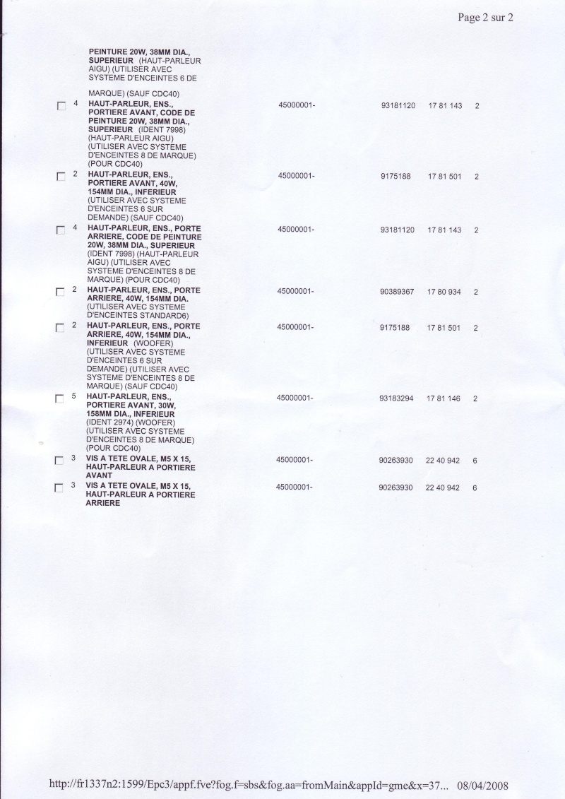

HP avant et arriere sur nos mémé diametre 154mm
et profondeur 55mm

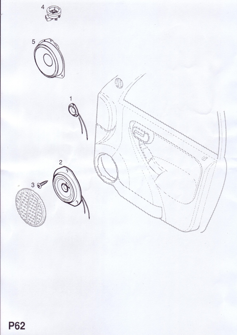

ce qui est dommage c'est que je n'arrive pas a mettre sur le forum les pages avec les schemas + ref Opel concernant les HP de nos mémé ...
ooopsfutfut je suis ....
comme tu le dis, c'est dommage !!!!
en esperant bientot pouvoir le faire....
au plaisir et encore merci.......
